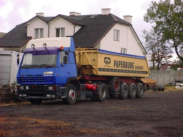

Świstak napisał/a:
Star, Steyer, Tatra a nie te nowoczesne bajery z klimatyzacją.
O takim myślisz?
Właśnie w tym na wyposażeniu była żarówka halogenowa w zbiorniku ... :diabelski_usmiech
