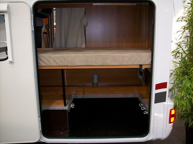

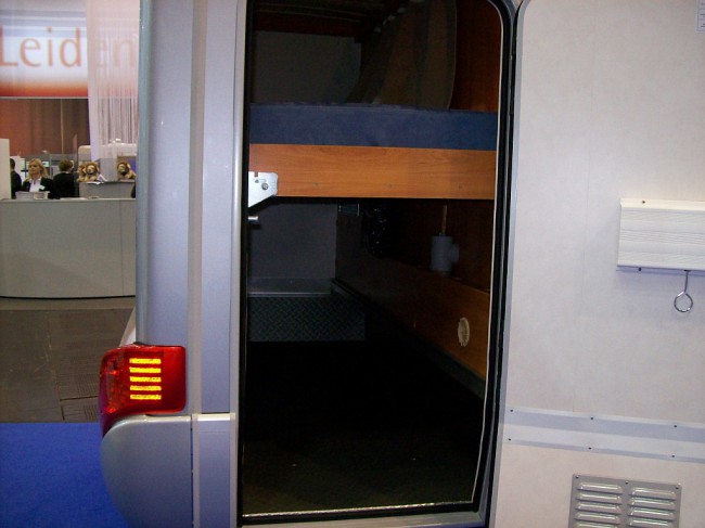

Mam kampery z łózkami piętrowymi z boku wzdłuż nadwozia oraz z łóżkami w poprzek.
Łóżka w poprzek są nadają się dla dorosłych - są dłuższe i przeważnie szersze. Bagażnik też jest większy. Większość kamperów z łóżkami w poprzek z tyłu ma obniżoną podłogę bagażnika w stosunku do podłogi części mieszkalnej. To obniżenie ma 20-30 centymetrów. Przy dolnym łóżku zamontowanym np. 40 cm od poziomu podłogi daje to wysokość bagażnika rzędu 60 cm. Oczywiście jest to zależne od modelu. I uwaga: często w nowych tanich kamperach jak np. wynalazek sprzedawany przez Palmowskiego takiego obniżenia podłogi nie ma gdyż komplikuje i podraża produkcję.
W modelach z łóżkami wzdłuż takie obniżenia zdarzają się rzadko, a jeśli już są to kształt bagażnika jest nieregularny. Często przeszkadzają nadkola.
Dusseldorf 112m.jpg Bagażnik pod łóżkiem piętrowym poprzecznym |
| Plik ściągnięto 58 raz(y) 141,05 KB |
Dusseldorf 042m.jpg Bagażnik pod łóżkiem wzdłuznym - rzadko spotykane obniżenie |
| Plik ściągnięto 71 raz(y) 143,46 KB |
