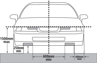

Wysłany: 2013-04-07, 09:25
zbychu napisał/a:
Moze tym oszczędzić energię ; http://moto.allegro.pl/sw...3145052373.html
Rozwiązanie ciekawe - tylko czy diagnosta to przepuści na przeglądzie? Bo jak mi się zdaje że miejsce zamontowani świateł dziennych jest inne niż świateł długich (ale to zależy od posiadanego pojazdu trzeba by pomierzyć i może się pokryć). Reflektor też jest inny - diagnosty bym zapytał.
Plik ściągnięto 2729 raz(y) 14,72 KB
Dziwaczek II oraz Dziwaczek I
Ostatnio zmieniony przez dziwaczek 2013-04-07, 09:32, w całości zmieniany 1 raz

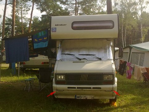

Wysłany: 2013-04-07, 17:11
Reflektor musi mieć homologację na światła dzienne - jest to opcja fabryczna. Nie da się tego "dorobić" za pomocą magicznych urządzeń zmieniających napięcie żarówki typu Allegro.
Oczywiście najlepszą opcja jest montaż dodatkowych świateł do jazdy dziennej - fakt :wyszczerzony: jak napisał MrTommy.
Plik ściągnięto 2562 raz(y) 51 KB
