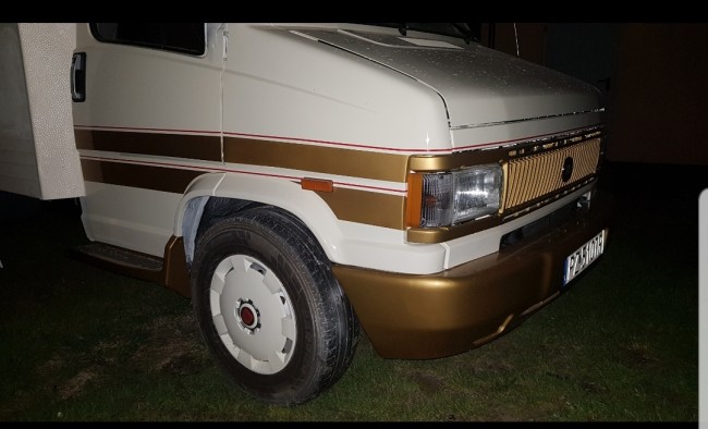

W zeszłym roku malowalem kabinę Ducato DETHLEFFS i mój ma kolor AVORIO 063
Plik ściągnięto 8 raz(y) 1,23 MB

Wysłany: 2021-03-26, 03:53
Tak wygląda kolor ... jest idealnie taki sam jak oryginał w komorze silnika tam gdzie nie wyblakł.
