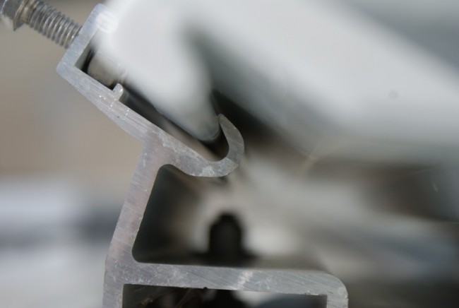

A jesteś pewny że to taki sam model markizy ?
Wszystkie które ogladałem w ten sposób zamontowane (mówię o kącie pochylenia względem płaszczyzny dachu były zamykane 'odwrotnie" (to tak obrazowo) czyli część zwijana zamykała markizę od zewnątrz a nie wchodziła do wnętrza zostawiając żagielek ;)

Niezbyt łapałem co pisał Roger :shock: ,dlatego postanowiłem zrobić dokładniejsze zdjęcia markizy.Po wyciągnięciu z samochodu (zdjęliśmy z dachu) ułożyłem na kartonach markizę.Nagle "PIERDUT" :roll: i markiza spadła z 50 cm na trawnik............ dyć cud ......sama sie naprawiła. :wyszczerzony: Pokrywa wskoczyła na swoje miejsce jak sprężyna.Problem rozwiązał sie sam.Doszliśmy do wniosku ze to jakieś naprężenia spowodowały wygięcie a potem wstrząs pozwolił wrócić do stanu pierwotnego.Po próbie zamontowania okazało sie że stopy na dachu nie sa przykręcone w osi,różnica to ok 5 mm na długości.Można oczywiście dokręcić,ale naprężamy markizę.Wygięcie pasuje jak ulał.Postaram sie zrobić foto.Stopy markizy sa przykręcone do fabrycznych uchwytów na dachu.Dach nie jest wiercony.Myślę że poprawie błąd montażysty,tak jak dotychczas nie może być zamontowana :nono

Po ułożeniu markizy na wspornikach,na jednym albo na drugim markiza zaczynała "piać" gdybym dokręcił to idealnie pasowało do wybrzuszenia jakie powstało podczas jazdy.Pomogło tez słonko które grzało ostro od strony markizy.Dzięki wszystkim za zainteresowanie i ofiarowanie pomocy w rozwiązaniu problemu :ok
Przesunąłem tylny wspornik i po problemie :)
