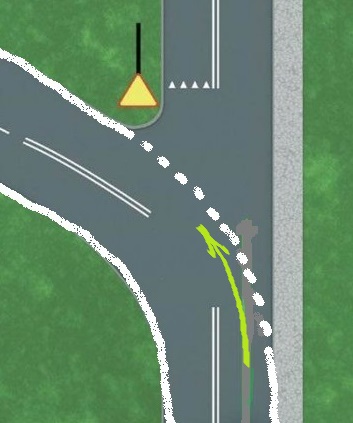

wracając do pierwotnego skrzyżowania przytoczonego przez Janusza:
otóż jeżeli skrzyżowanie wygląda tak jak narysowano, bez innych istotnych elementów to jadąc na wprost nie sygnalizujemy, skręcając w lewo (jadąc drogą z pierwszeństwem) sygnalizujemy lewym kierunkowskazem.
jednak inaczej się ma gdy jest linia krawędziowa przerywana, wtedy jadąc na wprost sygnalizujemy prawym kierunkowskazem, jadą w lewo NIE.
Plik ściągnięto 23 raz(y) 26,1 KB
Plik ściągnięto 27 raz(y) 191,07 KB

Wysłany: 2018-01-02, 18:30
Cyryl napisał/a:
I znowu problem z precyzją wypowiedzi.
Przecież na tym zdjęciu to na wprost jest główna droga z zakrętem a nie ta z prawej. Ta z prawej dochodzi/odchodzi od tej z zakrętem. Jasne, że na zakręcie nie włączamy kierunkowskazu. Tu nie ma żadnej różnicy czy ta "główna" to prosta czy z zakrętem. Chyba nikt nie ma wątpliwości. Jeżeli ktoś ma wątpliwości to lepiej niech zawczasu odda prawo jazdy do starostwa. :haha:

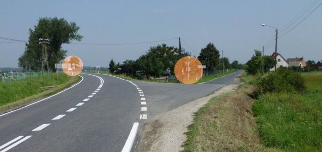

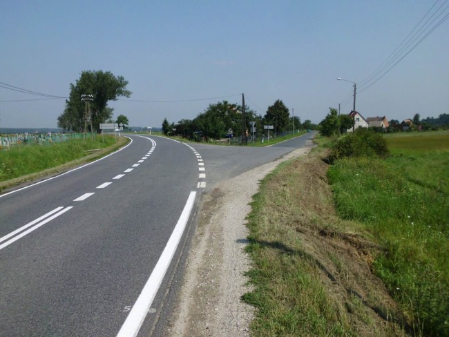

Wysłany: 2018-01-02, 19:23
Cyryl. Brak precyzji zarówno na fotce pierwszej jak i na drugiej.
Pomijam fakt, że stawianie akurat tych znaków w "szczerym polu" :roll: jest kompletnie od czapy.

Wysłany: 2018-01-02, 20:08
Spax The Dog napisał/a:
Nie wiemy czy to obszar zabudowany czy szczere pole. Jeśli szczere pole to jest to oznaczenie nie zgodne z prawem.
A jeżeli w obszarze zabudowanym to to nie jest zakręt tylko skrzyżowanie i wtedy kierunkowskaz jeżeli w lewo to lewy jeśli w prawo to prawy.
Takie jest moje zdanie.

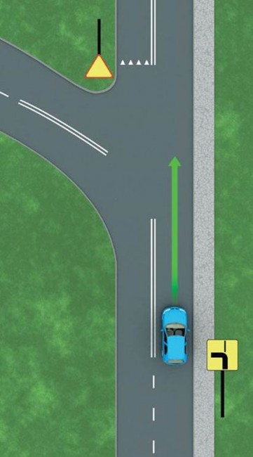

Wysłany: 2018-01-02, 20:20
Czy powinien użyć lewego kierunkowskazu pojazd jadący wzdłuż zielonej wskazówki?
Plik ściągnięto 3579 raz(y) 39,92 KB

Wysłany: 2018-01-02, 20:29
Wiemy, wiemy - widać na zdjęciu w drugim planie, że to obszar zabudowany. Dlatego ująłem to w cudzysłów. Chodziło mi bardziej o to, żeby nie komplikować życia kierowcom. Wystarczyłby znak A-7 lub B-20 na drodze dochodzącej do głównej.
Biorąc pod uwagę sytuację ze zdjęcia drugiego, to przed tym skrzyżowaniem powinien być ustawiony znak D-1 z tabliczką T-6a czego niestety na zdjęciu Cyryla nie widać. A to według teg,o co tu obgadujemy nadal jest zmianą kierunku ruchu a co za tym idzie również zasygnalizowanie tego przez kierowcę..

Wysłany: 2018-01-02, 20:36
Tadeusz napisał/a:
Nie.
Ale gdybym jechał prosto a na "ustępie" stałby pojazd, z daleka włączyłbym prawy, po co chłopina ma czekać aż stado tirów za mną się skończy?

Wysłany: 2018-01-02, 21:05
Tadeusz napisał/a:
jeżeli jest linia krawędziowa - nie, jeżeli jej nie ma to lewy kierunkowskaz.

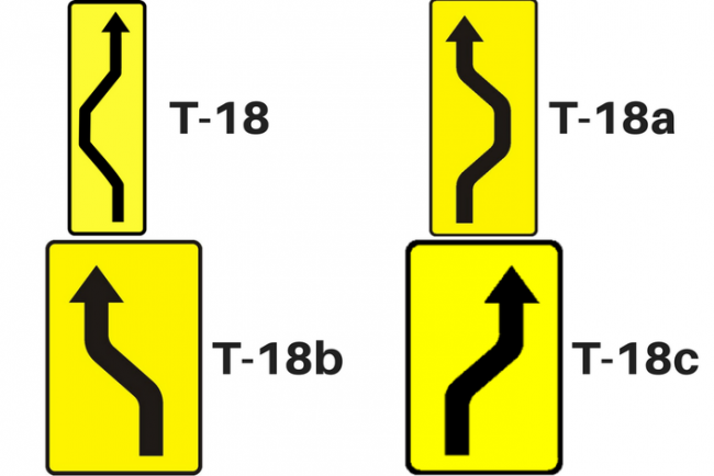

PoRD:
"Kierujący pojazdem jest obowiązany zawczasu i wyraźnie sygnalizować zamiar zmiany kierunku jazdy lub pasa ruchu oraz zaprzestać sygnalizowania niezwłocznie po wykonaniu manewru."
tutaj ważna jest interpretacja "zmiany kierunku jazdy".
to o czym, piszesz "zmiana kierunku ruchu" jest w prawie określona tabliczką T-18 - "tabliczka wskazująca nieoczekiwaną zmianę kierunku ruchu o przebiegu wskazanym na tabliczce"
także kierunek ruchu, to nie kierunek jazdy, bo z tego co piszesz musiałbyś sygnalizować też swoją jazdę zgodną z T-18, a chyba tego nie robisz.

Tabliczka T-18 z jej odmianami.
Plik ściągnięto 26 raz(y) 58,31 KB
