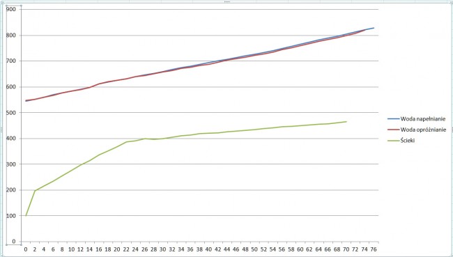

Wysłany: 2018-07-21, 10:02
Bronek napisał/a:
JAK TEN CIŚNIENIOWY CZUJNIK wskazuję na poziomie morza... no Bałtyku.
Testy były 223 metry nad poziomem morza i przy ciśnieniu atmosferycznym 1013 hPa.
A tak wygląda wykres.
Oś X litry
Oś Y odczytane ciśnienie hydrostatyczne
Myślę, że ani ciśnienie atmosferyczne ani wysokość nad poziomem morza ani temperatura nie będzie bardzo istotne bo wskaźnik ma taką dokładność jak serwomechanizmy poruszające wskazówki.
Bronek napisał/a:
Bo inaczej nie zrobi drugiego.
To jest praktycznie drugi miernik, bo pierwszy padł podczas testów. Jakiś kabelek podłączył się nie tu gdzie trzeba. :evil:
Zmiany w stosunku do pierwszego miernika:
1. Inne czujniki. Z wyjściem analogowym a nie na magistralę I2C.
2. Jedno Arduino nie dwa.
3. Rozbudowany układ zasilania. Miernik działa kilka sekund po włączeniu zasilania pompy bez samego włączenia pompy przez spadek ciśnienia w instalacji. Można zaktualizować wskazania, na przykład po tankowaniu, bez odkręcania kranu. Wystarczy wyłączyć i włączyć zasilanie pompy w panelu kampera. Dołożyłem też programowe wyłączanie miernika. Miernik nie wyłącza się w przypadkowych momentach wyłączenia pompy tylko po procedurze odczytu wskazań.
Teraz procedura wygląda następująco:
Po włączeniu zasilania pompy, (wyłącznikiem na panelu), Uruchamia się miernik na 10 sekund, można ustawić inaczej.
Uruchamiają się kompresorki na 2 sekundy. Można ustawić inaczej.
Przez 8 sekund (10-2) wskazywany jest płynnie poziom wody. Widać na wskaźniku pobieranie wody.
Następnie uruchamia się procedura wyłączania wskaźnika. Kompresorek włącza się na 1/10 sekundy (można zmienić), następnie pół sekundy na ustabilizowanie pomiaru. Następnie ustawienie wskazówek i wyłączenie miernika. Tak pozostaje do następnego włączenia albo wyłącznikiem pompy albo gdy pompa zacznie pracować. Jeśli pompa pracuje cały czas to procedura pomiaru powtarza się cały czas co 10 sek. Wskaźnik praktycznie płynnie pokazuje ubywanie wody i przybywanie ścieków.

Wysłany: 2018-07-21, 13:37
robba napisał/a:
a czy oceniasz że jest możliwość (przy określeniu oczywiście powierzchni dnA)
bezpośredniego przełożenia parametrów czujnika na ilość wody?
Oczywiście. Tutaj przy mierniku wody przebieg wykresu jest liniowy i z przeliczeniem ciśnienia na wychylenie serwomechanizmu bez problemu wykonuje jedno polecenie w programie "map".
Wychylenie_wskazówki = map(Press1, 545, 822, 0, 180);
545 i 822 to odczyt napięcia jakie powstaje na czujniku ciśnienia przy "pustym" zbiorniku i w 100% napełnionym. W moim wypadku można odczytać ilość wody z rozdzielczością do 250 kroków czyli jakieś 300 ml.
Rozdzielczość serwomechanizmu jest 180, tyle co stopni w połowie koła. To tak mniej niż pół litra. Aż taka precyzja nie jest potrzebna.
Do takiego rozwiązania skala wodomierza musi być liniowa. Myślę, że lepiej będzie dół skali rozciągnąć. Na przykład ostatnie 10 litrów mierzyć dokładniej.
Muszę jeszcze wyjaśnić skąd wzięło się 545 przy pustym zbiorniku. Koniec wężyka mam znacznie poniżej dna zbiornika, przy zaworze do opróżniania zbiornika. "Pusty" zbiornik wcale nie jest pusty bo trochę wody jest w rurze spustowej i trochę pozostaje na dnie. Smok od pompy nie jest dokładnie na dnie tylko kilkanaście milimetrów nad dnem.

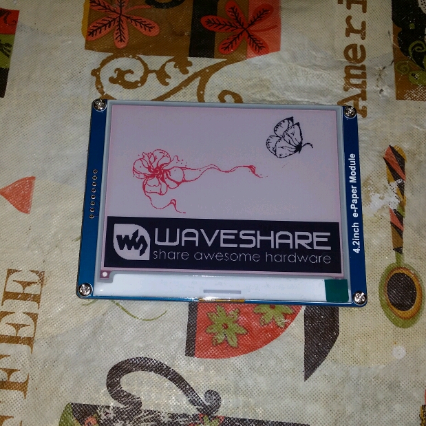

Zamiast serwomechanizmów można zastosować e-ink. Już taki zakupiłem( 4.2 cala 3 kolory - czarny, czerony i biały).
Wymaga zasilania tylko podczas zmiany grafiki. Po rozpakowaniu mam wgrany obrazek który widać na wyświetlaczu bez podłączania do prądu.

Wysłany: 2018-09-18, 17:29
Podrzuć linka do sklepu.
jacik
Twój sprzęt: J5 Frankia A730
Dołączył: 24 Cze 2013
Piwa: 13/12
Wysłany: 2018-09-18, 20:09
Allegro lub aliexp. e-ink .
Ja mam tańszy na spi ale są droższe z uart. W ziąłem optymalny 4.2 cala za 149 zł z allegro.
Ma pokazywać to co poprzedni komp. dlatego od razu padło na większego.link

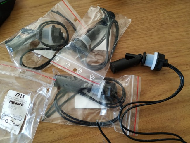

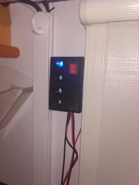

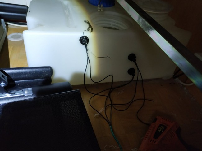

Wysłany: 2020-02-02, 23:14
Odgrzeje kotleta, to co kolega wstawił nie zda egzaminu. Zamówiłem bo tanie ale nie trybi. Zrobiłem sam prosty ale skuteczny wskaźnik poziomu wody oparty na takich czujnikach. Koszt zamknął się w 65zł. Diody 10mm kupiłem tam gdzie czujniki. Czujniki można odwrócić co daje nam to że jak jest woda to gasną albo świecą i odwrotnie. Kabelkologi było ale działa. Uszczelki silikonowe i nic nie kapie,nie sączy się. Obudowa to wydruk 3D. Służę pomocą i wydrukiem jakby ktoś chciał.
