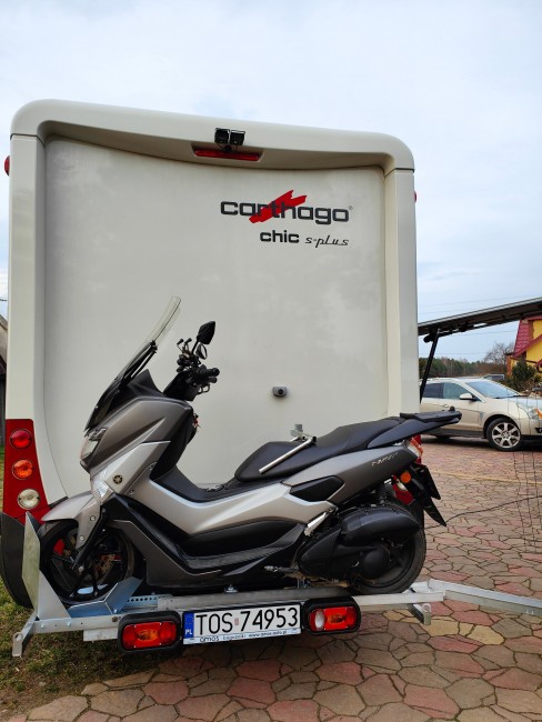

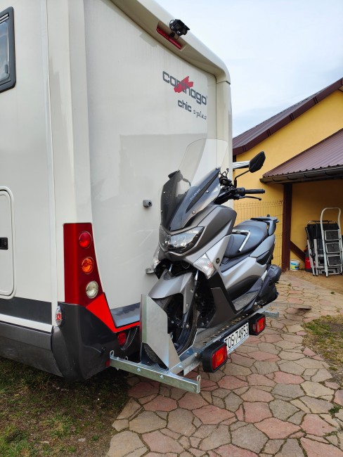

Projekt ukończony :ok można ruszać :bigok tylko pokrowca brak :( ..i tu prośba ,doradźcie co wybrać aby w miarę mocne było :spoko
Plik ściągnięto 25 raz(y) 972,13 KB
Plik ściągnięto 14 raz(y) 847,77 KB
Plik ściągnięto 21 raz(y) 807,95 KB

Tak z ciekawości jaka jest waga tej rampy ? Myślę ,że pokrowiec sprawdzi się każdy bo za kamperem raczej bardzo nie będzie szarpany przez wiatr . A dobrze jest go używać również po zdjęciu z rampy na postoju bo złośliwie zawsze deszcz pada . Rampa super :spoko

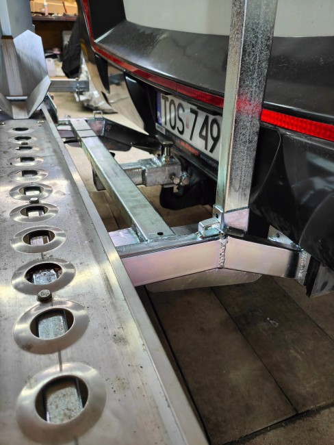

Waga bez najazdu i przedniego mocowania to 23 kg..szer.od zderzaka 53cm. Udało się zrobić bez żadnej ingerencji w ramę (wierceń otworów,spawów) :bajer cały ciężar spoczywa na haku + podpory. Demontaż zajmuje kilka minut :szeroki_usmiech
Zainspirował mnie Ed z Raciborza u którego gościliśmy kiedyś na mini zlocie i demonstrował podobne rozwiązanie :bigok proste,skuteczne a zarazem tanie.
Pozdrawiam Edziu :spoko

Adaś ,sam rozumiesz :bajer Marzenka nie daje wstawić do garażu to wykombinowałem na zewnątrz :szeroki_usmiech ..a pamiętasz u Eda jak swój demonstrował ? Pomysł był :bigok

Boguś super wykonanie, ja cynkowałem ogniowo w Suskowoli, a pokrowiec mam z Lidla XXL. A i jeszcze pasy na Allegro do mocowania motocykla jeden na kierownicę z kieszeniami na manetki i dwa na tył po jednym na stronę polecam.

Ocynk robiłem u nas w parasolkach na Targowej (ElcomTrade),pasy mam a jutro przyjdzie pokrowiec :
Pokrowiec
Piotrze jak będziesz miał zamysł na taka platformę to "wal śmiało" mamy już wprawę :bigok i dzięki za browarka :spoko
tu test przy szybkości 70/80km bez pasów bocznych :-P
