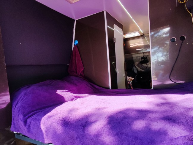

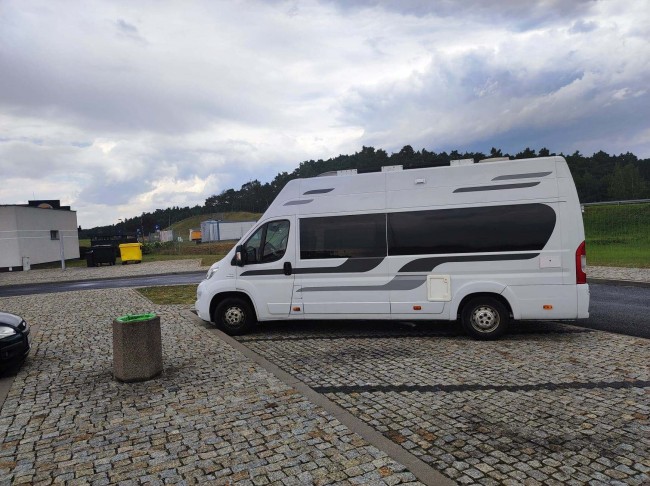

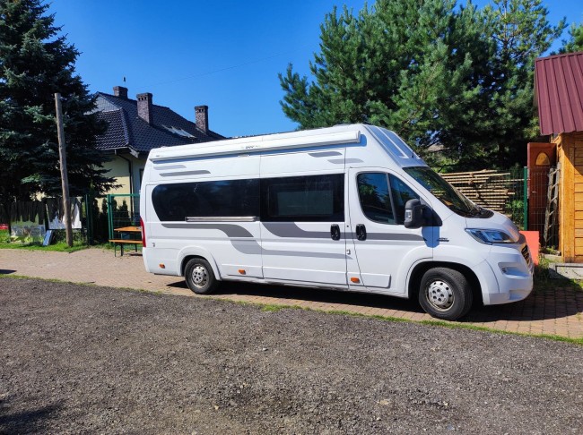

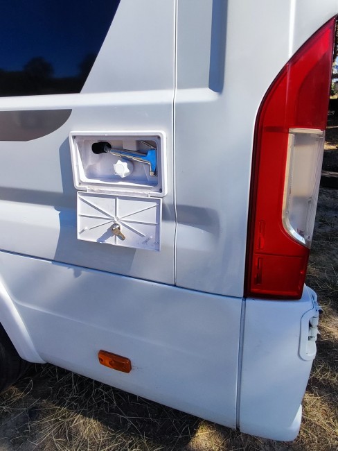

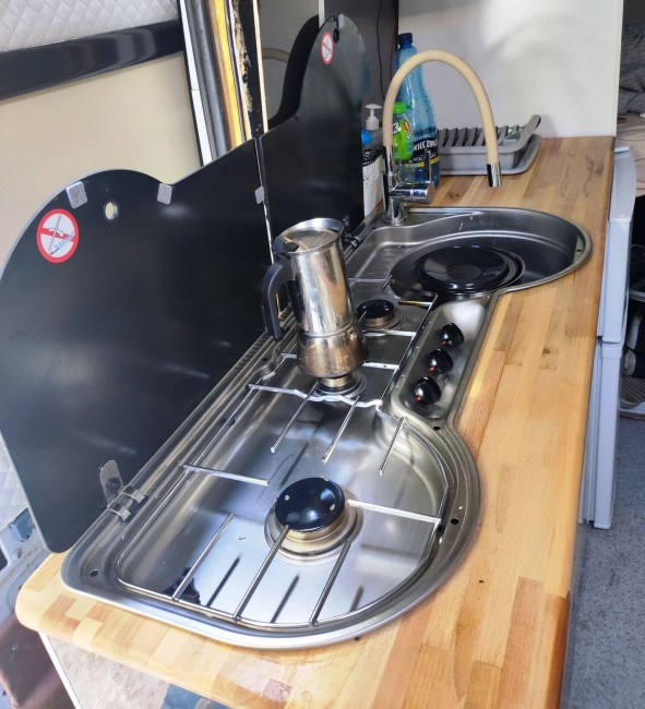

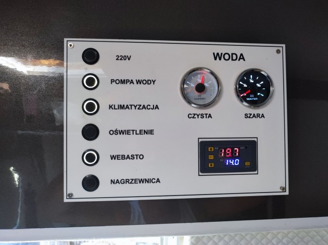

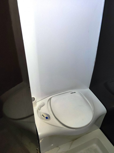

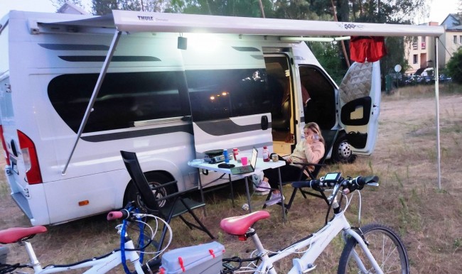

Kamperek już prawie gotowy. Testujemy na krótkich kilkudniowych wypadach. Poprawiamy co potrzeba. Na jesień plan południe Europy, gdzie dokładnie nie wiemy. Dzięki wszystkim za rady, pomysły inspiracje.

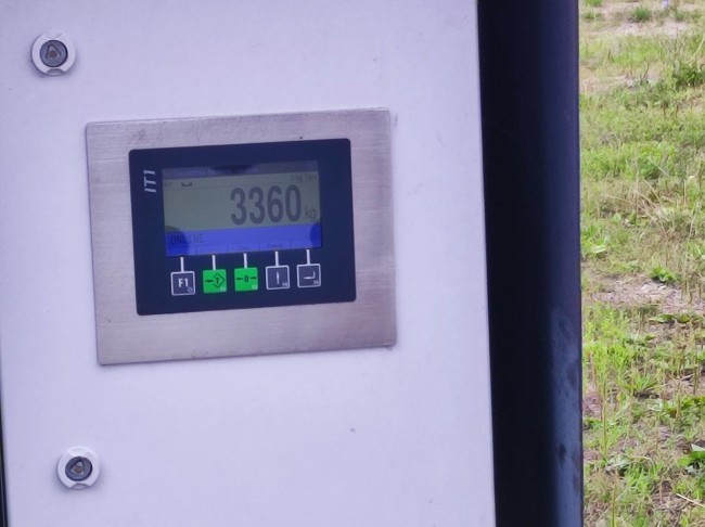

Jeszcze jedna ważna fotka :)
Autko ważone z pełnym bakiem, 130 L wody ze spakowanym szpejem na wyjazd +2 osoby na pokładzie.
