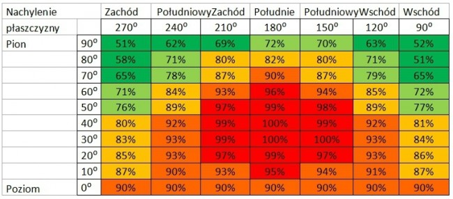

EwaMarek napisał/a:
Panele lezą na kamerze płasko więc i tak kiepska jest produkcja w porównaniu z tymi pod odpowiednim kątem do słońca.
Wcale nie jest tak źle jakby się wydawało. Spadek wydajności to 10%
Plik ściągnięto 9 raz(y) 115,24 KB
