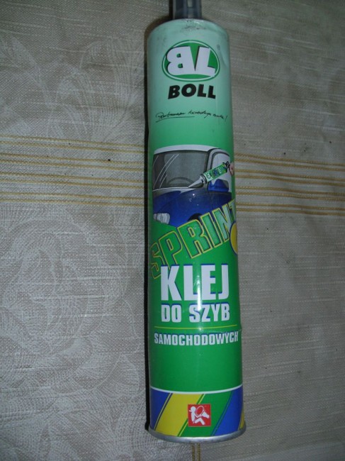

wlodo
Nazwa załogi: wlodo
Pomógł: 12 razy Dołączył: 20 Sie 2014 Piwa: 67/68 Skąd: Witaszyce
Wysłany: 2017-05-10, 13:52
Kupiłem taki do powiększenia uszczelki okna, no i znalazł jeszcze inne zastosowanie, ciekawe na jak długo. Myślę, że jak szyby trzyma to również wywietrznik uszczelni
| Plik ściągnięto 13 raz(y) 164,85 KB |
_________________ Moja budowa: http://www.camperteam.pl/...der=asc&start=0 |
DC
Twój sprzęt: Mc Louis Nevis 822
Nazwa załogi: Pingwiny
Pomógł: 7 razy Dołączył: 31 Lip 2015 Piwa: 15/18 Skąd: Lniska
Wysłany: 2017-05-10, 14:16
Uszczelni bardzo dobrze, a jeszcze lepiej zakleji Nie ma problemu do pierwszej próby demontażu |
_________________ Living a Boys Adventure Tale |

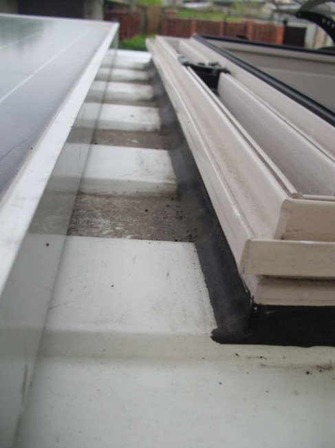

wlodo
Nazwa załogi: wlodo
Wysłany: 2017-05-10, 14:36
Mnie tam właśnie zależało na super szczelności, bo szerokie okno dachowe zamyka pięć przetłoczeń i tam zawsze stoi woda. No nie jest to zalecane "jedynie słuszne" rozwiązanie, ale w momencie montażu jedyne "pod ręką"
| Plik ściągnięto 16 raz(y) 81,26 KB |
