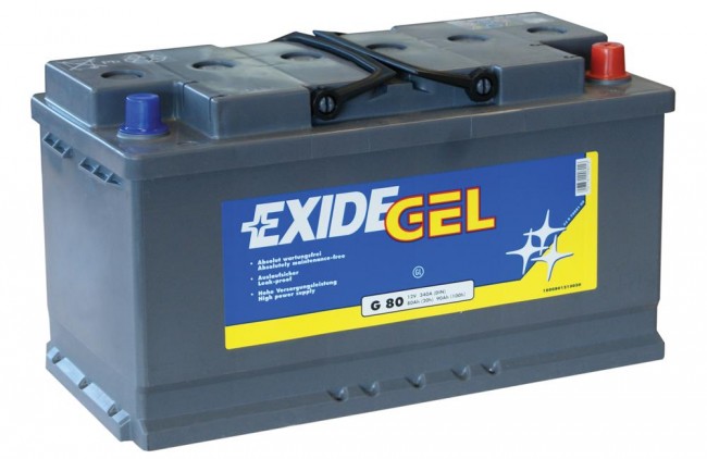

Rawic napisał/a:
Duracellki Leisure już w domu, ale montaż przesunął się na jutro, ciekawe o 20 Ah więcej a o 3 kg wagi mniej niż żelek, w sumie zyskam 40 Ah i 6 kg, przy identycznych gabarytach, nie mówiąc o cenie, bo przy zakupie dwóch sztuk, opuścił na tysiaka. Podobno w tym roku na Motor Show była pierwsza prezentacja tych Leisure w Polsce, byłem ale nie zwróciłem uwagi na stoisko Duracell.
Kolego Rawic orientujesz się może czy akumulatory zakupione przez Ciebie będą dobrą alternatywą dla Exide Gel G80? ( czy w ładowarce zabudowy muszę coś zmienić? ) Mam dwa pod siedzeniami jak na zdjęciu poniżej. Moje chyba umarły bo jak słońce zajdzie po godzinie piszczeć mi zaczyna, że aku ma tylko 10.2 V, a w zabudowie tylko dwie komórki się ładowały i wiatraczki od lodówki. Przed chwilą zakryłem solara, zapaliłem wszystkie lampki (15 x 2W ledy) i po niecałej godzinie piszczy , że 10,5V...
Plik ściągnięto 15 raz(y) 53,21 KB
Rawic
Dołączył: 11 Wrz 2010
Piwa: 53/3
Skąd: Gorzkowice
Wysłany: 2017-06-19, 08:15
rigg napisał/a:
TAK
rigg napisał/a:
NIE, jeśli masz przełącznik z Gel na Saure :spoko

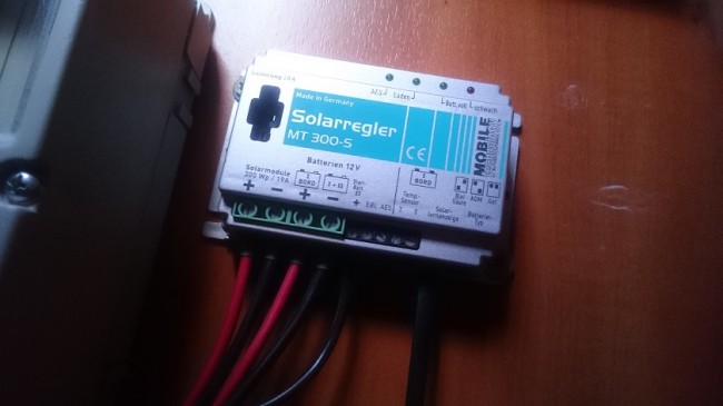

rigg
Dołączył: 25 Lis 2014
Piwa: 26/14
Skąd: Kaszubowo
Wysłany: 2017-06-19, 16:31
TAK
rigg napisał/a:
NIE, jeśli masz przełącznik z Gel na Saure :spoko [/quote]
Witam
Trochę w papierach pogrzebałem, zwaliłem fotele i znalazłem trzy punkty gdzie muszę zmienić Z żelu na kwas
W panelu solara
W ładowarce
W module zabezpieczenia aku.
Zrobiłem też mały test akumulatorów, ale to w osobnym wątku opiszę.
