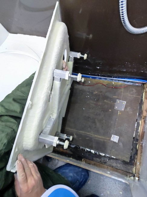

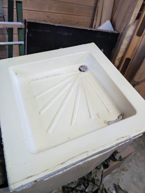

Po dwóch wyjazdach skończył mi się brodzik, więc pozwolę sobie przestrzec przed jego zakupem. Brodzik w ciągu roku zmienił kolor na żólty i na koniec pękł.
link do sklepu, można to też na allegro kupić.
https://mpcamp.pl/pl/p/Brodzik-prysznicowy-665x665x-h80-mm-Bialy%2C-do-kampera%2C-przyczepy-kempingowej/383?utm_source=shoper&utm_medium=shoper-cpc&utm_campaign=shoper-kampanie-google&shop_campaign=7117805019&gclid=CjwKCAiA2L-dBhACEiwAu8Q9YG8VqawYklQP4LIcWp8VoZdJEnVkC8WxwhpoOfUmzRLQqxeqnbylABoCRQkQAvD_BwE
Kupiłem akrylowy brodzik w Castoramie. razem z syfonem za troche ponad 2 stówki. Po przycięciu waży ze 3 kilo, ale powinien posłużyć trochę dłużej niż ten kawałek plastiku.(pierwsze zdjęcie)
