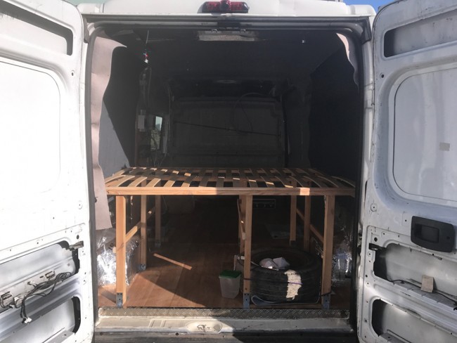

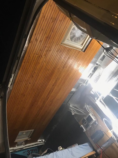

Z nowości mamy już łóżko i prawie skończony sufit. Wbrew logice i rozsądkowi, ale za to za sercem i poczuciem estetyki poszliśmy w boazerię, i to jeszcze po złej stronie ;)
Na razie się trzyma, chociaż jeszcze nie skończony do końca sufit.
Muszę przyznać, że w pewnym momencie przestaliśmy czytać i podglądać innych a po prostu zaczęliśmy robić po swojemu starając się zachować jakieś odrobiny zdrowego rozsądku.
Pewnie błędy wyjdą w praniu, ale ogólnie jest przyjemniej i mniej stresująco.

turikke napisał/a:
....zaczęliśmy robić po swojemu starając się zachować jakieś odrobiny zdrowego rozsądku.
Esencja wolności....

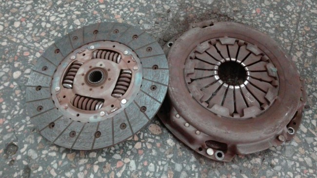

Ogólnie w skrócie udało się w końcu przejść przez zmiany na kempingowy (pod koniec czerwca), i od miesiąca jesteśmy w podróży (obecnie w Lizbonie). Aż do 120km do Lizbony nie było większych problemów (oprócz naprawy ręcznego <przednia linka> oraz walnietej cewki / rezystora termicznego w kompresorze klimy - podobno w ciepłych krajach często pada :/), aż nagle na wyjeździe z ronda i redukcji auto przestało przyspieszać niezależnie od biegu. Jechałem już 8h, zmęczony, i nie wiem czy zredukowałem z 5 na 4 czy na 2.
Po zatrzymaniu auta udało się ruszyć na jedynce, jednak po zmianie biegu na wyższy znów wzrost obrotów bez wpływu na ruch do przodu. Znowu auto zatrzymane, szybka inspekcja półosiek i próba jazdy do przodu na jedynce (udana), i do tylu na wstecznym (udana), po czym znów do przodu i po chwili już całkowita awaria - nawet na jedynce obroty wzrastają auto nie idzie do przodu.
Dopchnelismy auto na stacje benzynową odległą o 300m, bo stanęliśmy w niebezpiecznym miejscu a zaczynało robić się ciemno. Zadzwoniłem po assistance, które wykupiłem dzień przed wyjazdem - po jakimś czasie przyjechała laweta, która dowiozła nas do Lizbony, gdzie mogliśmy się zatrzymać u kumpla.
Nazajutrz w lokalnym Norauto po szybkiej inspekcji mechanik stwierdził, ze sprzęgło, ale ze maja za niski sufit, wiec polecił znajomego, do którego dowiezlismy kolejną lawetą auto. Po krótkiej i inspekcji również stwierdził, że sprzęgło wiec zamówił cały zestaw sprzegla z łożyskiem (460eur tutaj, w Polsce ok 1300zl). Robocizna za wymianę sprzegla z uzupełnieniem oleju 158 eur (mogło być gorzej - Portugalia jest chyba najtańsza pod tym względem jeśli chodzi o kraje Europy zachodniej).
Dzisiaj podesłał zdjęcia sprzegla - wyglada na zużyte i pewnie warto wymienic i tak razem z łożyskiem/wysprzęglikiem, ale czy jest w stanie na tyle złym, żeby nagle przestać działać bez żadnych wcześniejszych objawów? Nie wiem. Pedał sprzegla chodzi normalnie (nie jest wciśnięty w podloge), na końcu wciśnięcia jest zgrzyt, biegi można wrzucać bez sprzegla przy włączonym silniku, przy 'gazowaniu' obroty wzrastają ale prędkość nie, ilość oleju skrzyni w normie.
Jutro okaże się pewnie czy wymiana sprzegla pomogła.

Camp77
Dołączył: 31 Paź 2010
Piwa: 6/1
Skąd: Warszawa i Białystok
Wysłany: 2017-08-05, 00:46
Pomoże, pomoże...
Życzę powodzenia i udanych wakacji. :spoko
Camp77
Piwa: 6/1
Wysłany: 2017-08-05, 00:50
Pomoże, pomoże...
PS
Przed tą awarią sprzęgło powinno Ci brać co raz niżej (pedał sprzęgła) i biegi powinne wchodzić z oporem.
To był sygnał, że kończy się sprzęgło.
