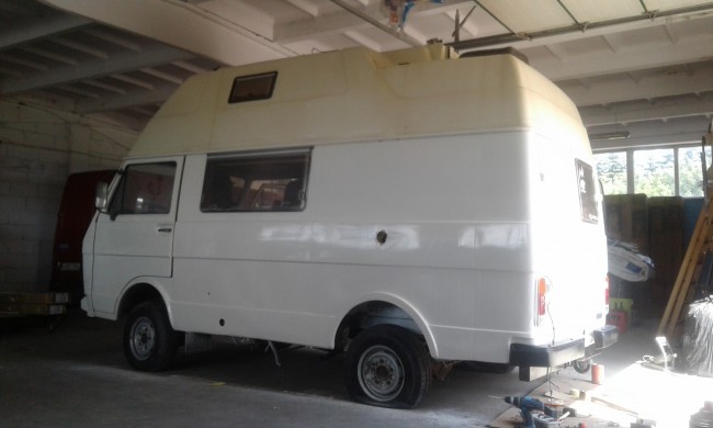

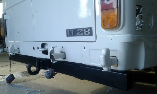

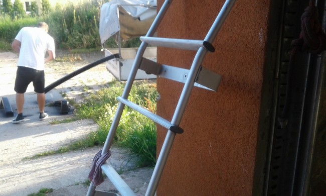

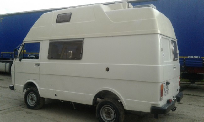

Dziś po pracy z Metalem...

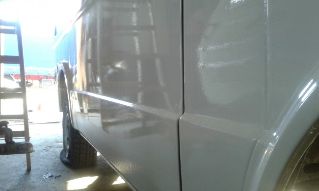

Okazało się, że da się wypolerować dach tak, aby przyjął akceptowalny kolor. Przy użyciu dobrej pasty polerskiej której miałem tylko trochę do ogarnięcia aluminiowej drabinki. Jutro kupię więcej i Pan lakiernik się z tym pomęczy. Na próbnie wypolerowanym fragmencie (50x50) wygląda super. Jest trochę ciemniejszy od karoserii.
Pomalowałem belkę haka holowniczego, która była częściowo wypiaskowana, więc nie było z tym dużo roboty. Tabliczki znamionowe troszeczkę dostały rykoszetem ale są czytelne.
Pani z lakierni zamknęła mi w puszcze czarny akryl i podczas gdy ja polerowałem drabinkę, Metal malował zderzaki. Przedni zostaje stary, tylne są nowe. Drabinka zaś, dość dobrze wygląda po polerowaniu, poza dolnym zmasakrowanym szczeblem. Ciekawe czy gdzieś taki znajdę..... ( 20 września mam urodziny :wyszczerzony: )
Ogólnie to z zewnątrz ma szansę wyglądać dość dobrze, bo lakiernik się wg mnie postarał, będą nowe zderzaki, kupiłem nowe tylne lampy, brakujący na tylnych drzwiach emblemat "volkswagen" już do mnie leci, przesuwane drzwi w końcu nie będą niszczyły osłony, bo siedzą już tam gdzie powinny, na kapselki rodzi się już patent....
Foty z dzisiaj ( zapomniałem zrobić zdjęcia fragmentu wypolerowanego dachu):

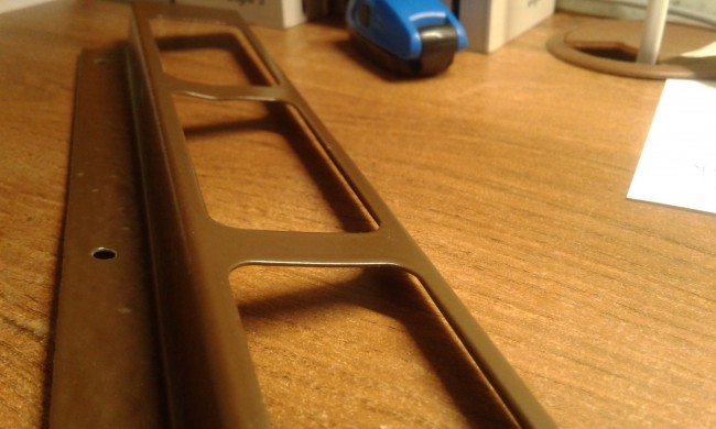

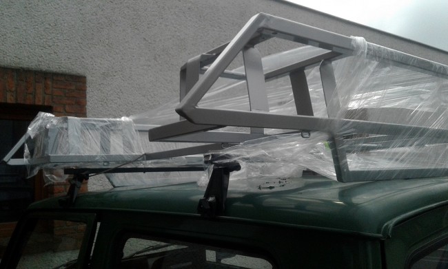

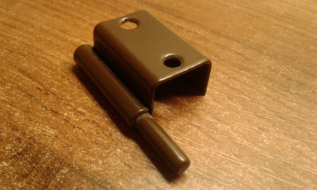

Oddałem do piaskowania i lakierowania bagażnik dachowy i dwa zgniłe elementy frontu lodówki: kratkę wentylacyjną i jeden zawiasik. Kratka i zawias będą oczywiście brązowe a bagażnik srebrny ( jak najbardziej zbliżony do koloru aluminium).

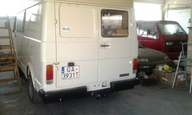

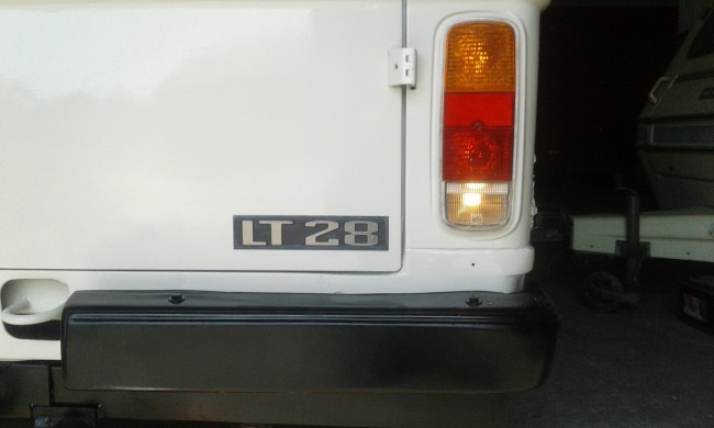

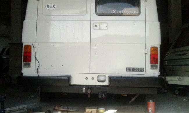

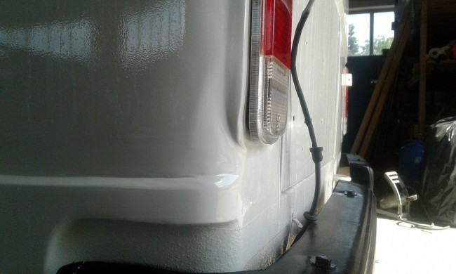

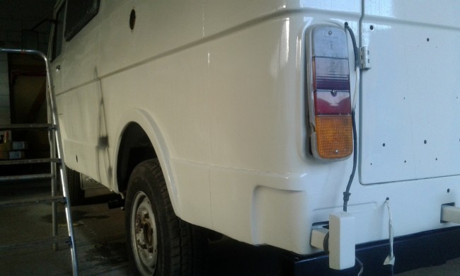

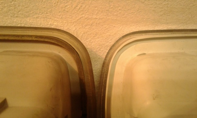

Dziś wpadłem na chwilę popatrzeć jak lakiernikowi idzie polerowanie dachu i popracowałem nad tyłem.

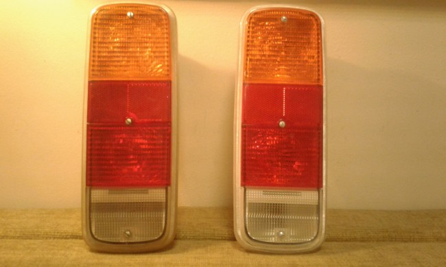

Przyszły tylne lampy. Kompletne. Każda inna :bicsie . Trochę pogadałem ze sprzedawcą i postanowiłem oddać. Zanurzyłem jednak na godzinkę tę zżółkniętą w jakimś preparacie do mycia łazienek i wyszła w miarę przejrzysta. Zostały. Jednak moje przewody nie pasowały do nowych końcówek i, nie chcąc sobie utrudniać i nic zepsuć, podmieniłem tylko klosze.
Trochę nie dopasowała się lewa strona.
Co tam jeszcze...
Zderzaczki zamontowałem. Wykonane są tragicznie. Przy najbliższej okazji podmienię je na oryginalne, bo te to chyba dwuletnie dziecko robiło. Musiałem naciąć jedno z mocowań i walnąć parę razy młotkiem żeby to jako tako wyglądało.
Wyczyściłem wszystkie gumowe uszczelkopodkładki i zamontowałem oświetlenie tablicy, klamkę i samą tablicę i od razu zaczął wyglądać jak samochód 8-)
Plik ściągnięto 44 raz(y) 407,2 KB
Plik ściągnięto 51 raz(y) 451,73 KB
Plik ściągnięto 44 raz(y) 495,94 KB
Plik ściągnięto 43 raz(y) 445,68 KB
Plik ściągnięto 48 raz(y) 435,12 KB
Plik ściągnięto 40 raz(y) 500,48 KB

Tak wygląda wypolerowany dach:

...efekt jest , a czym go szorowałeś ?
michał-z
Twój sprzęt: LT westfalia
Dołączył: 19 Kwi 2015
Piwa: 23/7
Skąd: Gdynia
Wysłany: 2017-07-25, 09:51
Mleczko "Rapid g6 " .

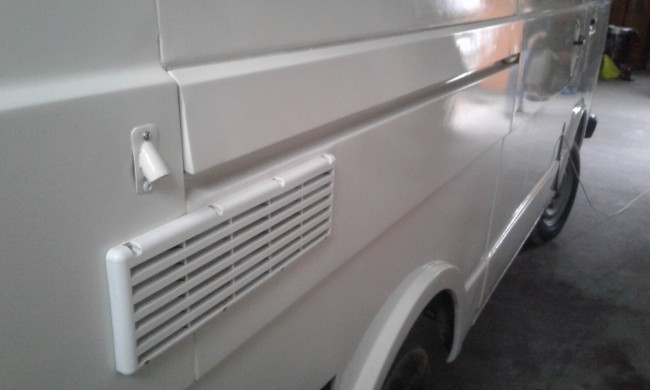

Dziś odebrałem wypiaskowane i pomalowane "drobiazgi" :
Plik ściągnięto 53 raz(y) 502,98 KB
Plik ściągnięto 33 raz(y) 479,97 KB
Plik ściągnięto 44 raz(y) 490,66 KB

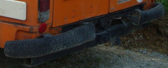

Ps. wracając do tylnych zderzaków jest jeszcze inna opcja :wyszczerzony:
Plik ściągnięto 38 raz(y) 53,36 KB

Zderzaki genialne :wyszczerzony:
W sumie to dzięki za fotkę. Dowiedziałem dzięki niej, się że te obleśne okrągłe odblaski są obowiązkowe :evil:

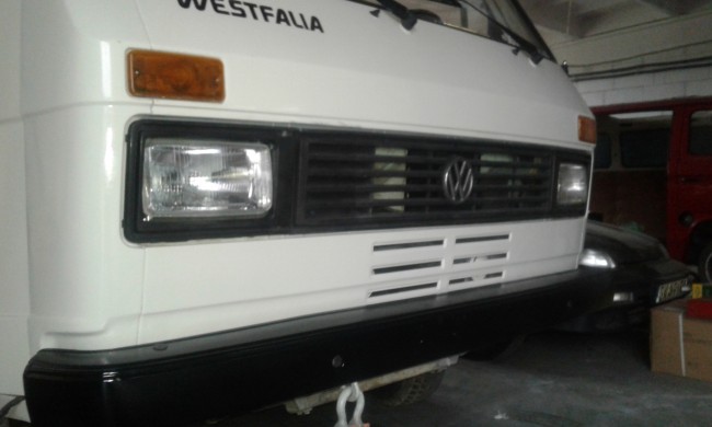

Pogrzebałem trochę przed pracą, trochę po pracy i coś poszło.

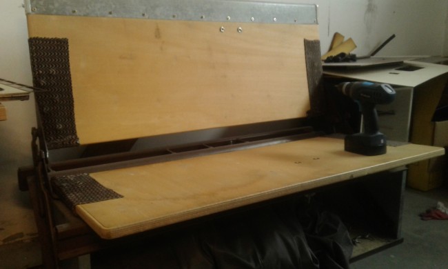

Zdjęliśmy z obu kanap materace i pójdą do myjni w całości. Wcześniej planowałem, żeby zdjąć z nich samą tapicerkę, ale za dużo byłoby roboty z ponownym "pikowaniem" (nie wiem jak nazywa się fachowo czynność wiązania guziczków).

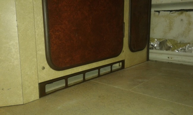

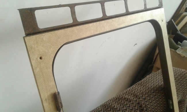

Włożyłem, zamocowałem i podłączyłem lodówkę wraz z ramką, "nową" kratką i zawiasem .
Podczas montażu kratek zewnętrznych zauważyłem że fachowiec zamalował ujście kominka . I tak nie jest oryginalny, więc przy najbliższej lub dalszej okazji poszukam albo dam do wyspawania coś z nierdzewki.
W jednym z pierwszych komentarzy w którymś z Żuczych tematów, dwa lata temu, Maszakow stwierdził:
[/quote] Staniesz się stałym klientem w sklepie z nierdzewnymi wkrętami[quote]
Teraz wiem że miał rację. Jutro jadę dokupić, bo jeszcze parę rzeczy zostało do przykręcenia, a śruby i wkręty już się skończyły :wyszczerzony:
Na dziś to tyle. Jutro czeka mnie polerowanie starego, oryginalnego aluminiowego bagażnika dachowego dla Gino, który będziemy montować na Jego Svenie.
Goła kanapa.
Plik ściągnięto 46 raz(y) 362,95 KB
Odnowiona kratka w ramce lodówki na miejscu.
Plik ściągnięto 38 raz(y) 447,81 KB
Będę musiał poszukać nowej lewej lampy ( regulacja się posypała) i paru spinek do atrapy.
Plik ściągnięto 50 raz(y) 401,46 KB
Kominek straszy a osłona drzwi jeszcze nie przykręcona z powodu braku wkrętów.
Plik ściągnięto 43 raz(y) 449,97 KB
