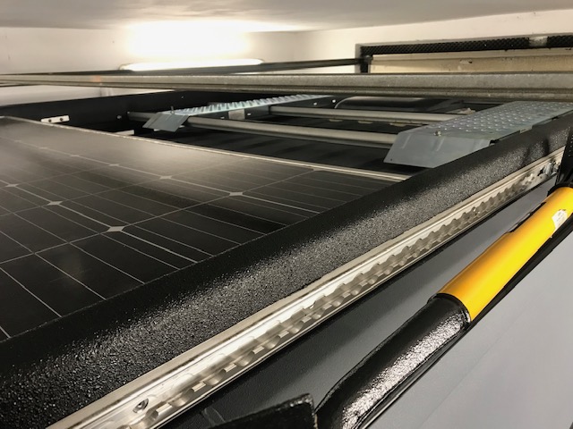

Czy używanie markizy bocznej zamontowanej na bagażniku dachowym stwarza jakieś problemy np. podczas deszczu? W sensie czy deszcz nie zacina?
Jak przymocowałeś panele do tego bagażnika dachowego? Masz jakieś zdjęcie?

necik napisał/a:
Nie wiem czy deszcz zacina, bo jak padało to auto stało w garażu :spoko
ale tak na oko to musiało by padać poziomo :spoko

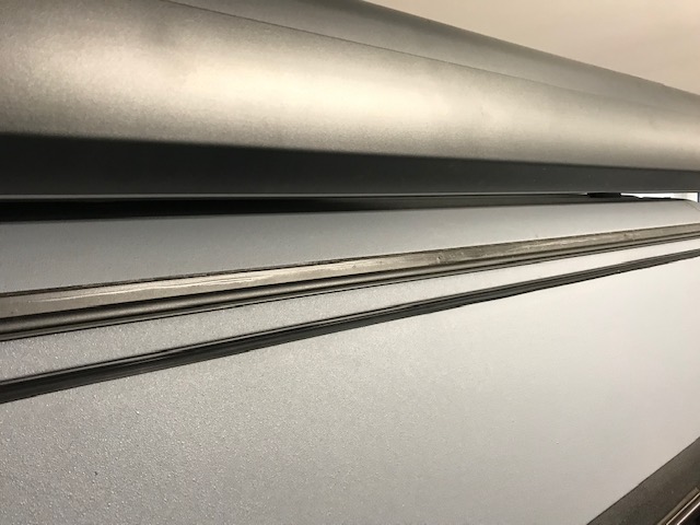

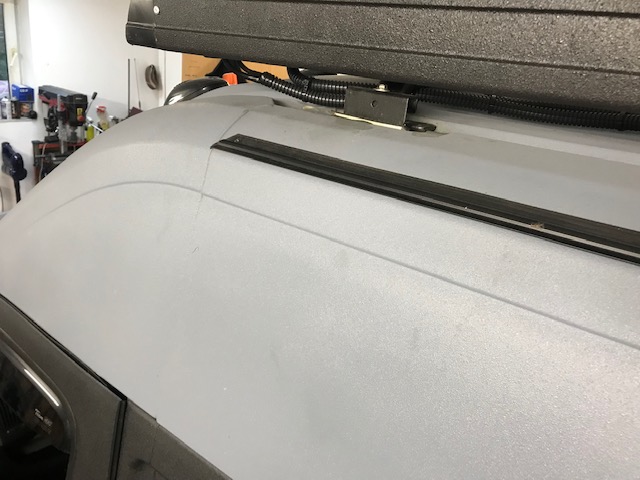

Dodatkowo na poszyciu auta pod markizą mam rynienkę która nie pozwala na spływaniu wody po boku auta i wlewanie się przez otwarte drzwi boczne.
Panel leży na poprzeczkach bagażnika i jest przykręcony bardzo prosta sprawa.
jak coiś to fotki dopiero wieczorem

Wysłany: 2021-07-19, 16:50
Jakbyś mógł, to wstaw zdjęcia mocowania paneli. Bo ja zastanawiam się nad zakupem tego bagażnika - https://www.fiamma.it/en/roof-racks-631400343.html - i chciałbym zamontować na nim dwa panele w poprzek bagażnika (czyli podobnie jak u ciebie), ale nie mam pomysłu jak je bezpiecznie przymocować. W sensie czy dawać beli pod panelem, czy obok i kątownikiem łączyć.

necik napisał/a:
przed zakupem bagażnika sprawdź jaka szerokość w środku wychodzi, wydaje się węższy od tego co ja mam.
Co by ci dwa panele w poprzek wlazły , mi na styk spasowało 7mm luzu zostało :spoko

Ja myślałem zamontować panele w ten sposób, aby wychodziły nad markizą. Ten bagażnik ma chyba taką samą wysokość jak obudowa markizy.

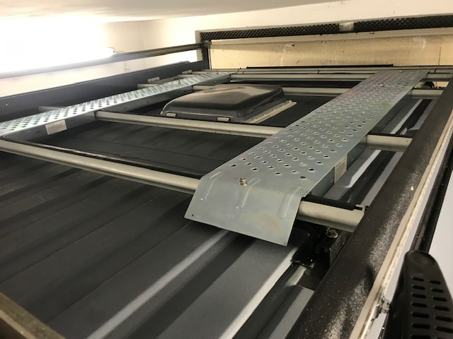

Może się przyda, a może nie,
parę fotek dachu
Plik ściągnięto 2220 raz(y) 114,41 KB
Plik ściągnięto 2220 raz(y) 79,66 KB
Plik ściągnięto 2220 raz(y) 84,05 KB
Plik ściągnięto 2220 raz(y) 69,08 KB
Plik ściągnięto 2220 raz(y) 125,19 KB
Plik ściągnięto 2218 raz(y) 76,74 KB

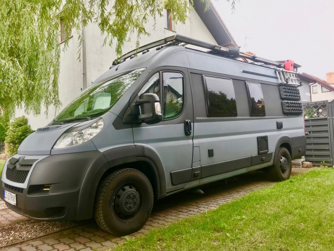

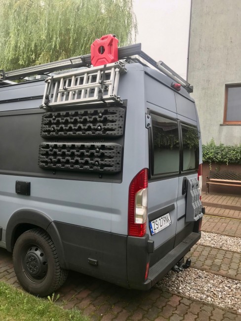

ostatni już chyba upgrade zewnętrzny, no chyba że coś jeszcze wymyślę.
wyganiam przedmioty z wnętrza auta
Plik ściągnięto 38 raz(y) 961,83 KB
Plik ściągnięto 17 raz(y) 807,64 KB
Plik ściągnięto 19 raz(y) 752,04 KB

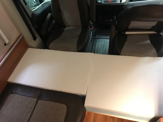

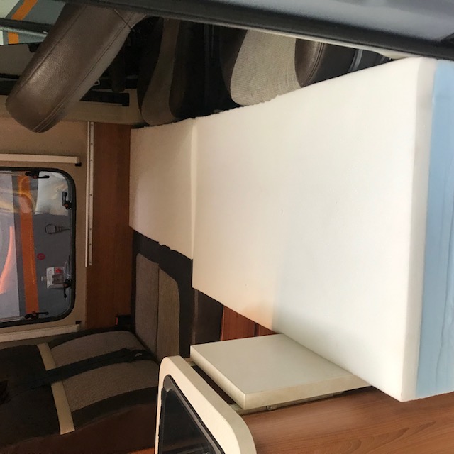

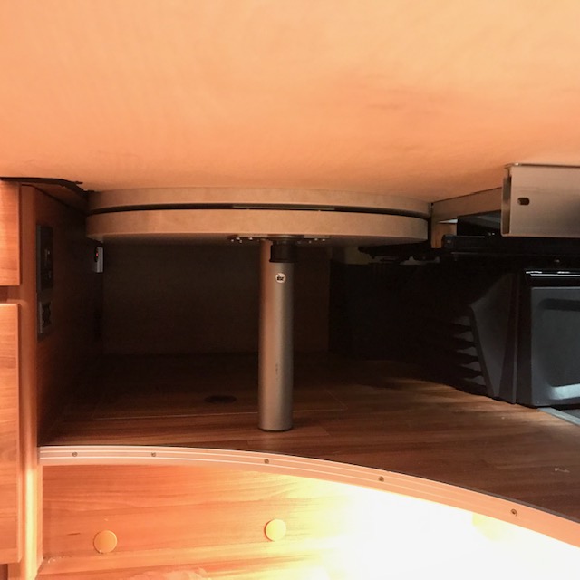

Tak sobie knułem, jak by tu zrobić dodatkowe miejsce do spania dla dorosłego w campervanie, co by się dało do transportu rozebrać na w miarę wygodne i nie duże elementy. Troche skopiowałem z neta, trochę wymyśliłem i wyszło tak jak widać, po długości 185cm po szerokości tam gdzie trzeba jest super, wejść na zewnątrz też się da przez drzwi pasażera i po pochyleniu oparcia. Teraz tylko uformować finalnie gąbki i jakoś to obszyć :spoko
Dla właścicieli normalnowymiarowych kamperów to rozwiązanie będzie pewnie śmiechu warte, ale w małych autach kompromisy są na każdym kroku. Ta więć poroszę nie szydzić za mocno :szeroki_usmiech
bo się starałem :-P
Plik ściągnięto 1404 raz(y) 71,21 KB
Plik ściągnięto 1404 raz(y) 88,11 KB
Plik ściągnięto 1404 raz(y) 86,99 KB
Plik ściągnięto 1404 raz(y) 94,51 KB
Plik ściągnięto 1404 raz(y) 49,87 KB
Plik ściągnięto 1404 raz(y) 38,44 KB

Przestań jak szydzić ??? Po to jest to miejsce by pokazywać rozwiązania.
Zastanawia mnie jak masz tą podpórkę zrobioną od strony siedzeń żeby się nie przechyliła bo na zdjęciu wtgląda jakby tylko około 2 cm była oparta na szynie fotela ?
Darek Szczecin
Dołączył: 08 Wrz 2014
Piwa: 112/162
Wysłany: 2021-11-26, 12:04
voice napisał/a:
Darek Szczecin napisał/a:
bo się starałem :-P

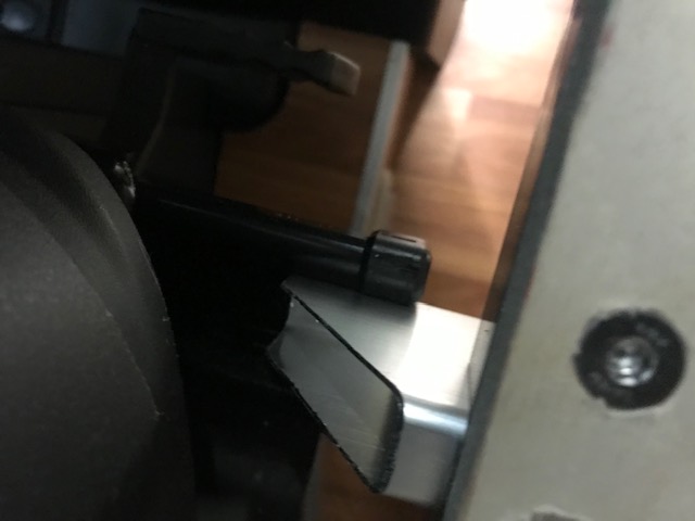

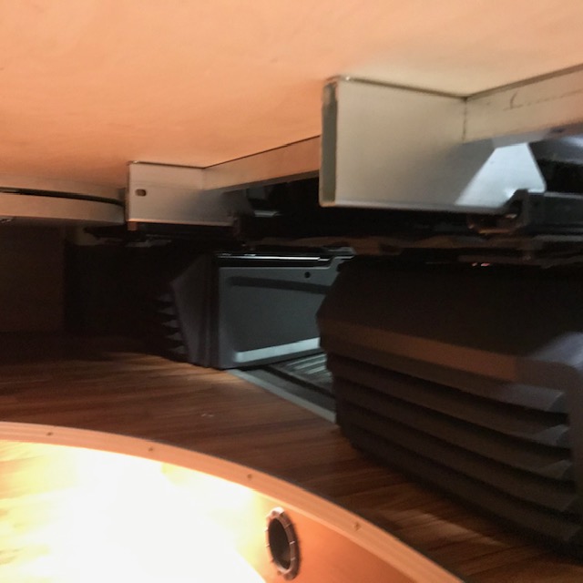

coś więcej fot nie chce wchodzić,
generalnie dodatkowa sklejka podparta jest w 5 miejscach szyna prawa fotela kierowcy, obie szyny fotela pasażera, do dodatkowej sklejki przykręciłem blachę alu i opiera się o stelaż drugiego rzędu i ostatni punkt to taki klocek na module kuchennym
wszystko jeszcze estetycznie porawię :spoko
Plik ściągnięto 1376 raz(y) 70,01 KB
Plik ściągnięto 1366 raz(y) 87,32 KB
