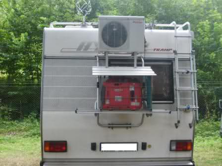

nie ma co się zastanawiać tylko trzeba montować spliciora i tyle, co tam że duży liczy się nasza wygoda! nieprawdaż?
Do tego agregacik i jest "ful-wypas" jak powiadają, jesteśmy niezależni! nawet masy się nie przekroczy, o takich luksusach w nowych kamerach mogą pomarzyć jedynie
Niby żarcik ależ ile tu prawdy?
