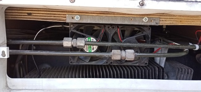

A ja dziś dokonałem kolejnej i chyba ostatniej modyfikacji wentylatorów lodówki.
Po pierwsze połączyłem wentylatory w szereg (były równolegle) i jest znacznie ciszej ale powietrze wyciągają nieźle.
Po drugie wywaliłem regulator startu i obrotów (nie sprawdzał się, zależnie od temp. zmieniał się punkt startu i obroty). Wstawiłem włącznik termiczny tylko taki na na start 45C (jak wcześniej wrzucił Gawehr) - celowo jeden aby nie kompilować. Trwa testowanie jest ponad 30C
Czujnik jest po lewej chłodniejszej stronie radiatora i tam temperatura ustabilizowała się na ok 46-48C, po stronie prawej na początku radiatora dochodzi do 80C - wentylatory załączyły się i pracują cały czas. Lodówka dobrze chłodzi w środku jest tak ok 5C a zamrażalnik -10C, potestujemy :mrgreen: puki co pracuje kilka godzin.
Aktualizacja:
Lodówka została na noc z wyłączonymi wiatrakami, pokrętło na 5 z 7 (testowo) w środku ok 3-5C zamrażalnik -16C, radiator od strony palnika 85C po drugiej 50C (temp. powietrza 24C) po włączeniu wiatraczków temp. na radiatorze tam gdzie czujnik stabilizuje się na 42-45C czyli akurat tyle aby wiatraki się załączyły (45-48C start wiatraków - wyłączają się ok 38-40C)
Jak dla mnie działa dobrze, nie wiem czy ten włącznik termiczny nie lepiej jakby był na 50C - lodówka musi mieć gorący radiator i czas na schłodzenie min 12h.

Fajny test wiatraczków. Ja założyłem nad radiatorem na górze założyłem dwie sztuki. Włącznik i wyłącznik temperaturowy z wyświetlaczem zamontowałem w szafce. Sonda nad radiatorem. Mogę po pierwsze sprawdzać temp a po drugie mogę od środka ustawiać parametry. Na początku ustawiłem temp włączenia 45 stopni a wyłączenia 42 i …. W dzień nie przeszkadzało ale nocą włacznik i wyłącznik pracował bez przerwy klikając. W szafce działało to jak pudło rezonansowe. Więc przestawiłem -50 stopni włącznik i 45 wyłącznik i jest ok. Podwyższenie temp o 5 stopni i różnicy włącznik /wyłącznik do 5 powoduje że wiatraki pracują już nie tak często. Te temperatury są umowne bo u każdego będzie pewnie mierzona w innym miejscu i odległości od radiatora ale ciekaw jestem w jakich warunkach optymalnych powinny pracować wentylatory aby nie zaburzyć procesu chłodzenia. Czyli jaką temp musi osiągnąć radiator by potem go schładzać.

Błąd.
Wiatraczki mają wywiewać ciepłe powietrze zza lodówki i tym samym znad radiatora. Jeśli są nad radiatorem a żal Ci kratki wentylacyjnej górnej, to zrób na jakichś wspornikach i zamontuj wiatraczki by dmuchały na zewnątrz a nie mieszały ciepło wokół lodówki bo tracisz całą ideę.
