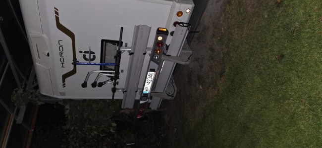

Co byś od nowa Polski nie musiał budować opiszę co zauważyłem bo jestem świeżo po temacie :
W SH jest miękka kanapa i zawieszenie oraz dodatkowo kanapa jest dwuczęściowa. Pasażerka siedzi wyżej i widzi drogę z nad kierownika, oprzeć się może o tylni kufer plecami co znacząco poprawia jej komfort. Sam komfort resorowania i odczucia z jazdy z poprzednią moją 125 jest nieporównywalnie lepszy.
Te pierdziki chłodzone cieczą są mocniejsze bo w okolicy 13-15km a chłodzone wiatrakiem mają wszystkie około 10km co jest jak by nie patrzeć 30% różnicy. I te wodą chłodzone są bardzo ciche podczas pracy a te powietrzem są znacznie głośniejsze to fakty.
Z tych elektryków natomiast masz jak to u kitajców lekkie podróby: nie PCX tylko Super SOCO CPX, ma toto 2x45Ah 60V litową z ładowarką 15A pod fotelem wrzuconą /dosłownie na bateriech leży luźno ładowarka / baterie mają takie hermetyczne złącze a ladowarka leży na nich :lol: . Ładować można z 230V lub z dorobionego Type2, ładowanie DC tu nie wchodzi w grę... :-/ Czyli około 900W przez 7H powinno wystarczyć na około 140km bez szaleństw w 1 osobę. I w tym nie masz pod fotelem schowka, przez baterie masz wysoko środek ciężkości pojazdu... jako bagażnik pozostaje kufer na tyle za dopłatą i podłoga, dla mnie to za mało miejsca. Te baterie są wyciągane co w przypadku Litowych nie uważam za zaletę/raczej nie polecam uszkadzać ich mechanicznie/ są także dosyć ciężkie może te puszki są solidne tego nie sprawdziłem, waga puszki około 15kg / I trzeba się z nimi szarpać jak chcesz wyjąć ale można także na szczęście ładować w skuterze bez wyciągania. W Hondzie CUV to bliźniacze rozwiązania.. Bez baterii te motorki ważą około 100kg a z bateriami około 130kg. I ceny mają około 10kpln wyższe od takiego nowego np. SH. Oglądałem to i nic nie broni ceny jaką obecnie chcą za to sprzedawcy, a od kitajców nic nie zamówi się bezposrednio bo nie mają EU homologacji do zarejestrowania u nas. Znaczy zamówić można na Ali poniżej 10kpln jakiegoś klona ale jeździć tym będzie można po swoim podwórku później :haha:
Co do rampy w tak ciężkim kamperku jak mój z pneumatyką na tyle nie wiem czy jadę że skuterem czy nie..
Może w zimę bym zauważył różnice ale skuter nie jest mi potrzebny wtedy, dodatkowo jak złożę rampe to robi za niezły dodatkowy zderzak:) fakt na długie przejazdy typu PL-GR pakuje w pokrowiec ale później już z lenistwa dopiero na powrocie :) w PL to sezon jest krótki i nigdy skuterka nie zabieram jak już to rowery:)
Plik ściągnięto 16 raz(y) 886,58 KB
