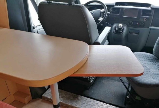

ps. czy blacik odchylany w części dziennej jest podparty od dołu czy tylko trzyma się na zawiasach.
Trzyma się na zawiasach ale trzyma się mało stabilnie więc raczej będę musiał użyć jakiejś podpory - wymyśliłem alu profil 20x20 od spodu, obracany na jednej centralnie umieszczonej śrubie w głównym blacie, obrót spowoduje wjechanie części profilu pod rozkładany blacik a pozostała część zapierać się będzie o spód blatu głównego.
Może to też kwestia samych zawiasów - te co dałem tanie były i mają widoczny luz, może inne modele są bardziej precyzyjne i przez to stabilniejsze.
W tej grubości blatu nic nie będzie na tyle mocne by się nie wyrwało. Dopasuj do twojej nogi, możliwie dokładnie, kawałek np z 8 cm. rury, do której przyspawaj kawałek np. profila 20x20. Obracając masz podparcie, a składając dostawkę chowasz wzdłuż stołu.
- jasne, myślałem o śrubie na wylot, z łbem "zamkowym" po stronie użytkowej blatu.

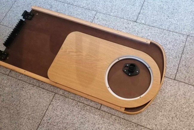

Bardzo ładnie, odnośnie tego stołu to zrobiłem kiedyś podobną wersję z łożyskiem meblowym by blat nie kolidował z nogą i mam to kilka lat, dobrze sprawdza a wygląda całkiem dyskretnie ;)
Może wykorzystasz pomysł.

Rozważałem wersję obrotową, z mniej więcej takim łożyskiem ale stwierdziłem, że jak dla mnie to różnica wysokości znacząco ogranicza funkcjonalność. Chociaż widzę i zalety. Dłuższe życie zweryfikuje.
