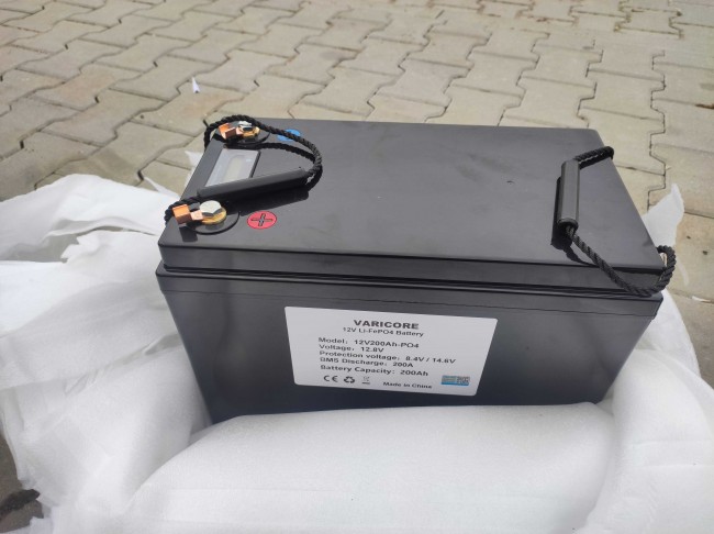

Skoro temat dotyczy zakupu akumulatora z Chin to dzisiaj mogę potwierdzić, że po 3 miesiącach oczekiwania doszedł z miłą niespodzianką bez żadnej dopłaty cła i podatku. więc sprzedawcę mogę polecić.

Wysłany: 2022-04-08, 19:37
Bardzo ładny , jeszcze jak okaże się że ma dobre parametry to wygrałeś. :bigok

Andrzej 73 napisał/a:
A dzisiaj rozmawialiśmy o nim Andrzejku, przyjeżdżam z pracy i masz ci on JEST
właśnie ładuje się na ładowarce do Lifopo4 na full i podaje mu obciążenie z DL24 i sprawdzam parametry.
Na dzień dobry na PLUS dla chińczyka niż GreenCel
- mniejsza skrzynka
- BMS odcina przy 200A a nie jak Greencel 150A ( przynajmniej na papierze tak pisze)

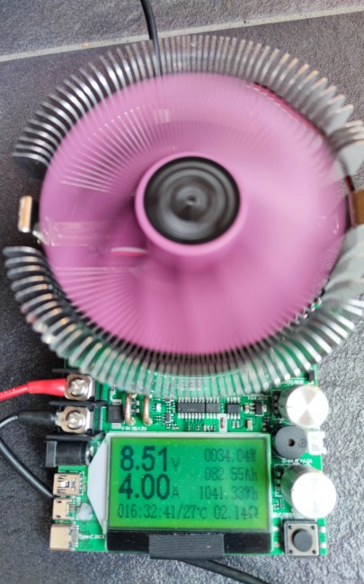

Panowie wrócę do mojego zakupionego Akumulatora z Chin 200Ah na modułach varicore.
Po testach okazało sie, że zamiast 200Ah miał zaledwie lub aż 147Ah więc napisałem do sprzedawcy, że jest to akumulator niezgodny z zamówieniem. wysłałem zdjęcia testu.
Otrzymałem info, że powinienem go rozładowywać do 8V a nie do 10,5V. więc zrobiłem kolejny test z rozładowaniem do 8V - niestety wynik ten sam. Sprzedawca już nic nie odpowiedział więc zgłosiłem spór.

Dziś przetestowałem akumulator który kupiłem z linku który polecił kolega Voice.
Pojemność jaką kupiłem z aukcji to jest 120 Ah po przetestowaniu okazało się że akumulator ma 82 Ah.
Trochę jestem rozczarowany bo łudziłem się że Aku będzie miał pojemność 100Ah,
Teraz pozostaje tylko odzyskać kasę od Chińczyka i tu moje pytanie do kolegi Voice, czy jest sens rozmawiać z firmą czy od razu zakładać spór?
