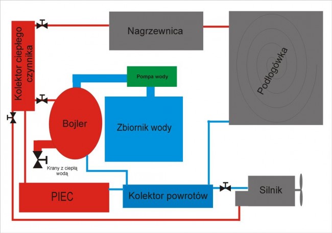

Mirekl61 napisał/a:
Wstawił bym zawór zwrotny na wyjściu / wejściu z silnika i pieca.
Nie trzeba wówczas stosować elektrozawory.
Zwykłe kulowe przydadzą się do serwisowania.
Po chwili zastanowienia przyznam Ci rację. Trzeba dać dwa zawory na silnik wtedy ewentualna potrzeba pogrzebania w ogrzewaniu nie będzie zmuszała do spuszczenia całego płynu z układu chłodzącego silnika.
Poniżej poprawiony i myślę że już ostateczny schemat grzania wody w kamperku.

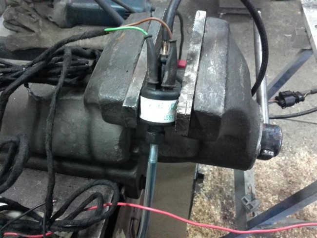

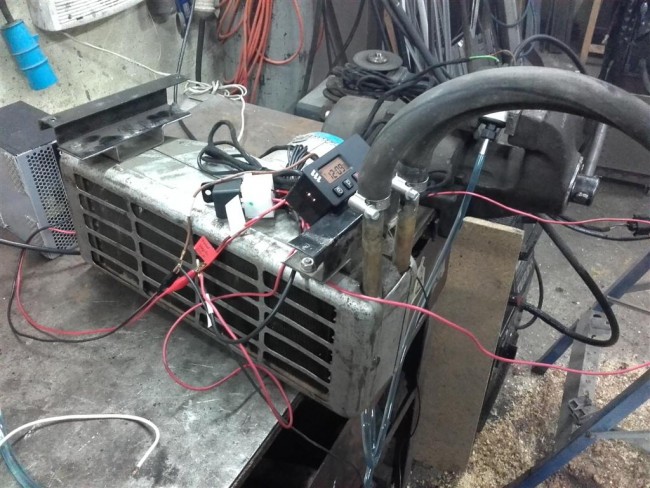

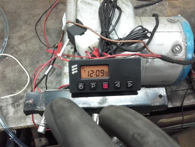

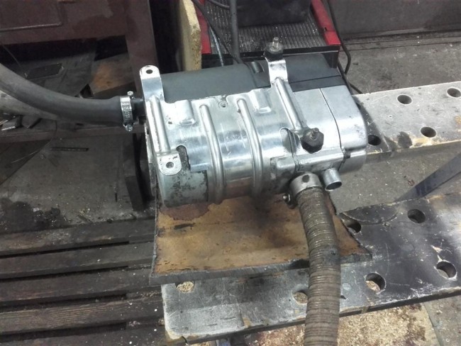

Wysłany: 2016-03-02, 21:56
testy trwają :-)

Wysłany: 2016-03-03, 01:07
Donat patrzę na ten schemat i nadal nie dawałbym podłogówki w szeregu za nagrzewnicami. Brak możliwości sterowania temperaturą w podłogówce. Po prostu będzie tam taka temperatura jaka wyjdzie z nagrzewnic na pełnym przepływie. A raczej nie będzie to np. +30C, a dużo więcej. Robiłem testy z różnymi wiatrakami i żaden nie wydmuchał tyle ciepła, żeby temp. na wyjściu nagrzewnic była poniżej +60C. To raczej za dużo dla podłogi, a kryzy nie dasz, bo zablokujesz przepływ w nagrzewnicy.
Nadal obstawiam przy moim, że takie ogrzewanie to powinny to być 2 układy równoległe z możliwością regulacji ilości płynu na podłogę coby "ściszać" temperaturę podłogi wg uznania.

Między nagrzewnicą a podłogówką wystarczy dać trójdrogowy zawór ( można automatyczny z wyborem temperatury) i połączyć go z króćcem wyjściowym z podłogówki.

Wtedy tak. Mi chodziło o to co widzę na schemacie. :spoko

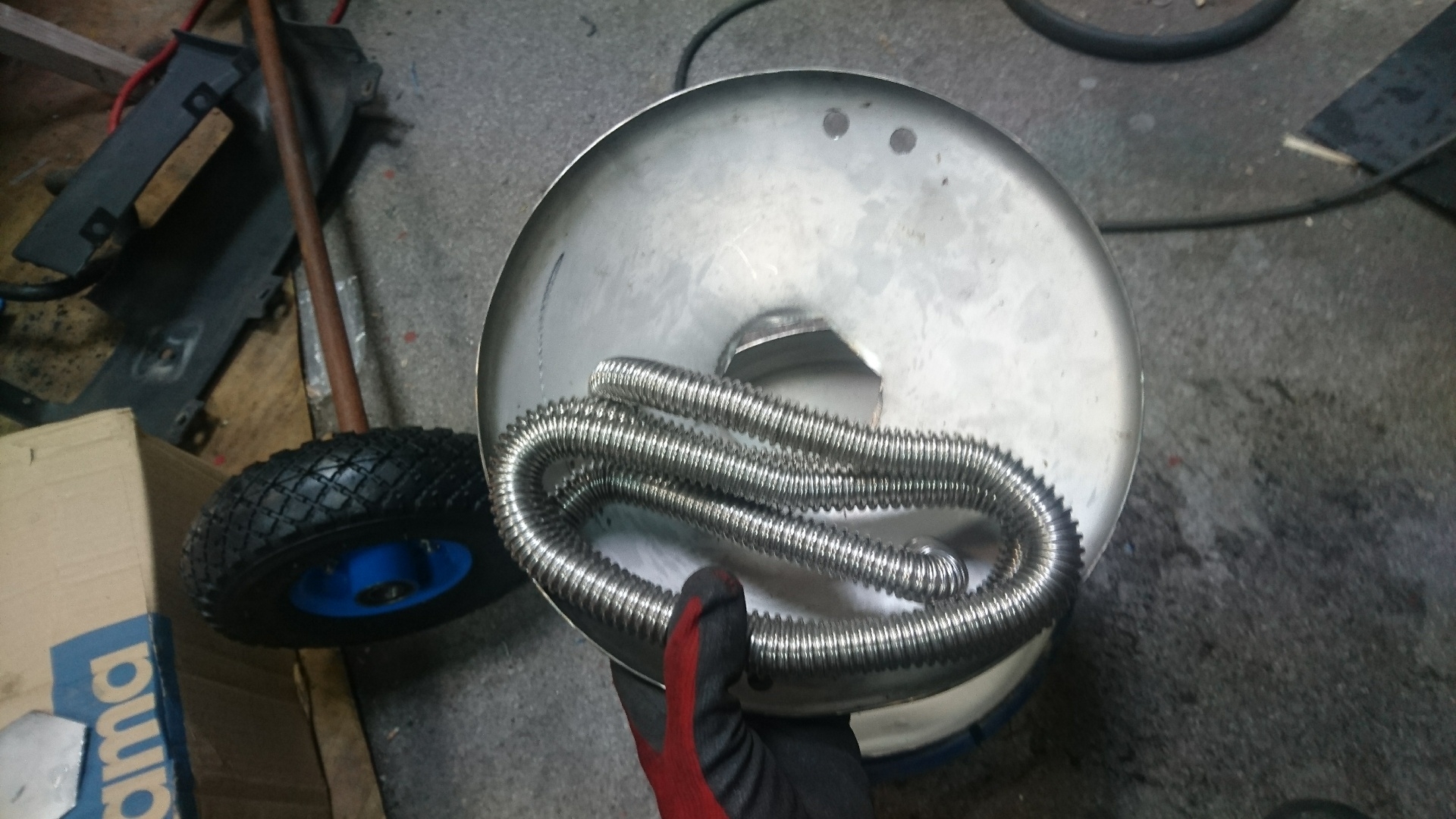

reaven22
Dołączył: 19 Mar 2018
Piwa: 123/14
Skąd: WGM
Wysłany: 2021-04-08, 12:51
typ napisał/a:
Co do wężownicy to będzie chyba z rurek miedzianych takich jak do CO...
Wężownica świetnie sprawdza się z karbowanej rury nierdzwnej, stosowanej w instalacjach solarnych.

reaven22 napisał/a:
Wężownica świetnie sprawdza się z karbowanej rury nierdzewnej, stosowanej w instalacjach solarnych.
EDIT: ale głupie było to moje pytanie... aż skasowałem... ona nie jest ściskana tylko karbowana ...
fajny bajer, a nie przyjrzałem się wcześniej jej budowie... sorki
PS. czy ta rurka po np. zwinięciu jest sztywna czy łatwo się wygina...
(w znaczeniu czy wewnątrz zbiornika trzeba jej zapewnić jakieś dodatkowe trzymanie?)
te karby też świetna rzecz, bo zwiększają powierzchnię wymiany...
