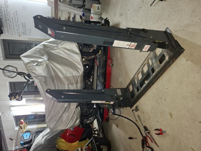

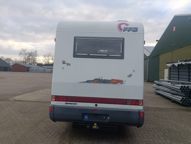

Przeczytałem cały wątek od deski do deski i nie znalazłem niczego podobnego do mojego rozwiązania, dlatego chciałbym się nim podzielić. Celem jest możliwość przewożenia motocykla o wadze do 250 kg. Zacznę od tego, że mam kampera o dmc 4600 kg i nośności tylnej osi 3200 kg. Pod garażem jest solidna rama na końcu której zamontowano fabryczny hak o uciągu 2000 kg. Planuję przymocować do niej profile zamknięte 100x50x3 które będą elementem dokującym do wsuwanych w nie profili 80x40x3. Umożliwi to demontaż bagażnika w razie takiej potrzeby. Wewnątrz większego profilu będą ślizgi teflonowe dla łatwiejszego ruchu. Za tylną ścianą kampera będzie zamocowana winda hydrauliczna, pierwotnie przeznaczona do przewożenia osób na wózkach inwalidzkich. Nośność takiej windy to 350 kg, waga 125 - 150 kg w zależności od konkretnego modelu. Moja ważyła ok. 135 kg. Po demontażu niepotrzebnego mi podestu i innych elementów jej waga spadła do 81 kg. Do tego jestem w trakcie pracy nad podestem na motocykl. Spodziewam się wagi na poziomie ok. 30 kg.
Zaletą tego rozwiązania jest możliwość zjechania podestem do poziomu gruntu i bezproblemowy wjazd nawet ciężkim motocyklem. Dodatkowo podniesienie do poziomu jazdy nie nastręcza żadnych problemów ze względu na obecność układu hydraulicznego. W razie jego awarii istnieje możliwość ręcznej obsługi pompy. Załączam kilka zdjęć kampera i urządzenia.

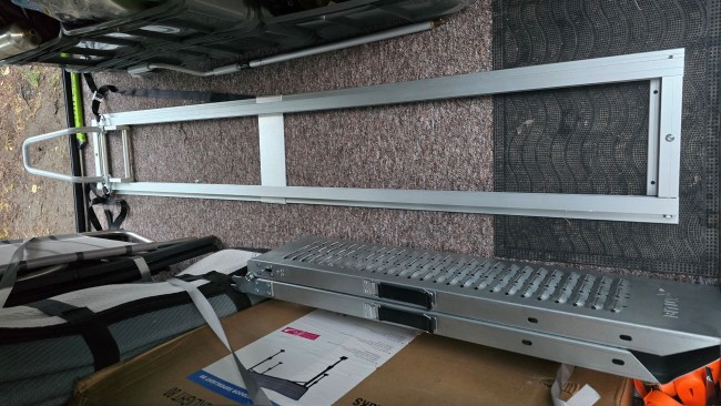

Wasz optymizm i męczenie buły jest bezcenne :szeroki_usmiech , jak myślicie po jakiego grzyba Sawiko, Thule, Fiamma :-/ wymyślają różne bagażnik najazdy rampy i inne, bo się K! ludzie pytają albo dłubią własnoręcznie ułatwiające rzycie konstrukcje, można luzem wrzucać jak ziemniaczki i też będzie
Mam veloslide a na skuter może kupię ta wciagarke gdzie skuter montuje się na zewnątrz to niestety muszę was zmartwić inny wymiar ładowania, porównujac łopatę z koparką, wypinam zapinam wjeżdżam i już, proszę nie opowiadajcie jak fajnie ręcznie ładuje się do garażu w kamperze bom 15 lat ładował a teraz kupiłem koparkę do ładowania, film proszę jak ręcznie ładujecie, ja zamieszczam film z koparką :haha:

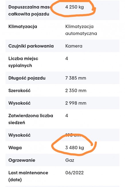

Nie Andrzejku kupiłem po ksiegowych zgodnie z nową modą kampera wszystko papendeklowate jest jakie jest ale przecież wiesz czy do naszych nie przeciazonych kamperów włożymy następne 30 kg to nic nie zmieni one i tak latają oryginalne po 4500 no ja wiem że Twoja Lajka :szeroki_usmiech to tylko 3480 ale wagi wagi, a gdzie dmc, :szeroki_usmiech , Andrzej K! Przecież ty masz prawie 50lat :szeroki_usmiech nie pie... farmazonów :haha:
Wyjątkowo lekki samochód :szeroki_usmiech :haha:

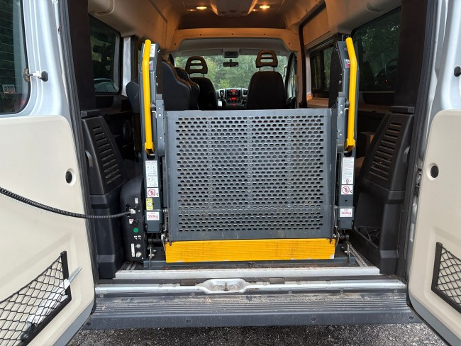

Nie wrzucałbym wszystkich rozwiązań do jednego worka. Wg przepisów minimalna masa spoczywająca na przedniej osi (w ciężarówkach) to 25% masy własnej pojazdu. W przypadku pojazdu z tylnym napędem nie ma problemu braku przyczelności przy podjeżdzaniu pod górę. Akurat Sprinter 412 znany jest z bardzo mocnej ramy, dlatego nie obawiam się jakichkowiek problemów z nią związanych.
Zresztą do takich zamochodów montuje się windy załadunkowe o udźwigu 1t i chodzi to bez problemu.
