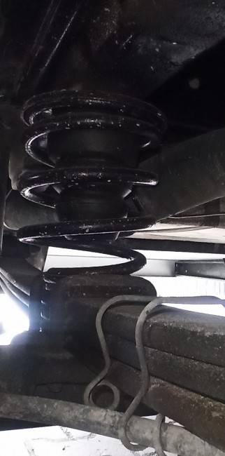

Przeanalizuj jeszcze raz temat przed założeniem poduszek.
Jak regenerowałem resory, to zamiast poduszek zostały założone dodatkowe sprężyny i bałwanki tak jak w wersji heavy produkowanej na Holandię.
Jeżeli mocno buja twoją budą, to jeszcze popatrz jak masz rozłożony środek ciężkości. Im wyżej ciężary tym gorzej. Może tu jest problem.
