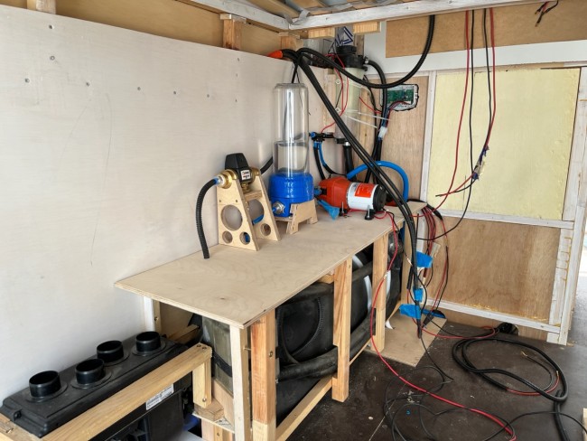

Cześć, w moim systemie podgrzewania wody i ogrzewania podłogowego zastosowałem elektrozawór z BMW i działa tak jak się spodziewałem. Bez napięcia obie nitki są otwarte. Płyn z webasto ogrzewa dwa obiegi. Problem jest w długości obiegów. Podgrzanie wody to ok 2 Mb, ogrzewanie podłogowe to ok 35 Mb. Jak podaję napięcie zamyka grodź na wymiennik płytowy lub na podłogówkę. Nie wiem jak połączyć elektrozawór z webasto aby sprawnie kierować gorący czynnik tam gdzie jest potrzebny. W chłodne dni przy pracy ogrzewania podłogowego wystarczyłoby pewnie zwolnić grodź na wymiennik i mam ciepłą wodę ( ale to by oznaczało stałe podawanie napięciami aż do otwarcia grodzi). W lecie chciałbym mieć tylko ciepłą wodę bez niepotrzebnego podgrzewania podłogi. Czy ktoś wie jak to pogodzić? :idea:

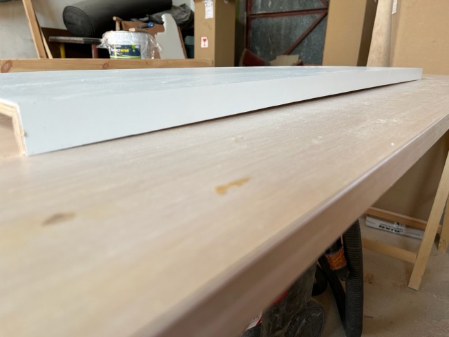

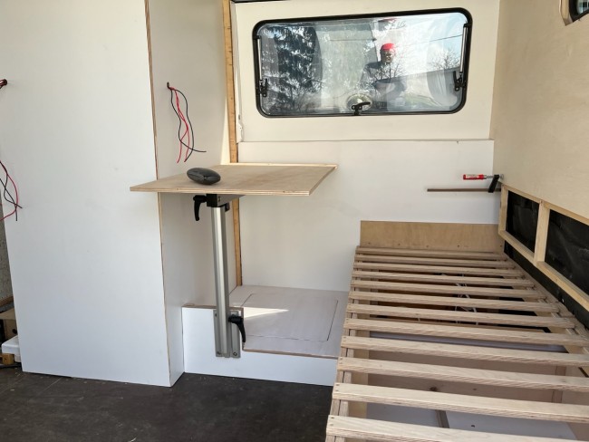

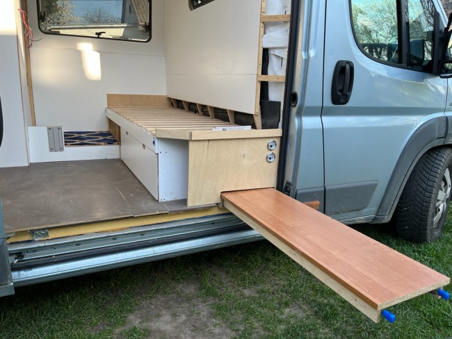

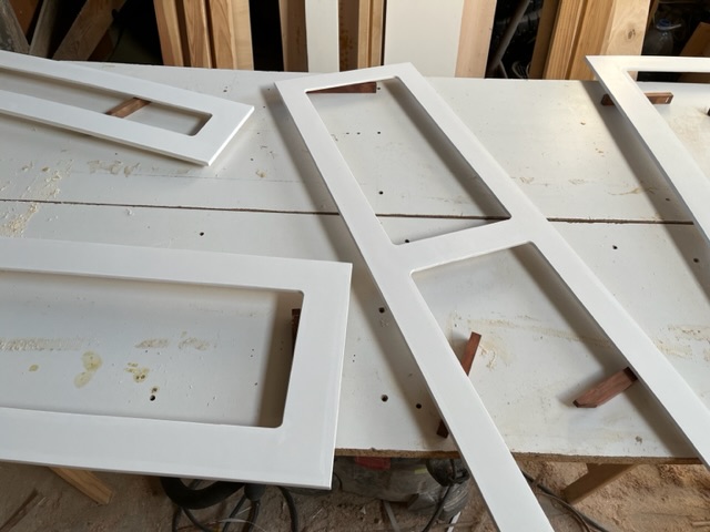

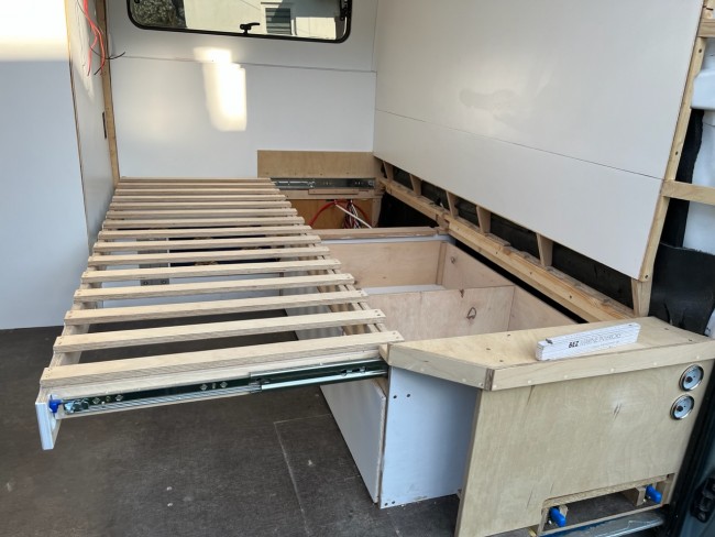

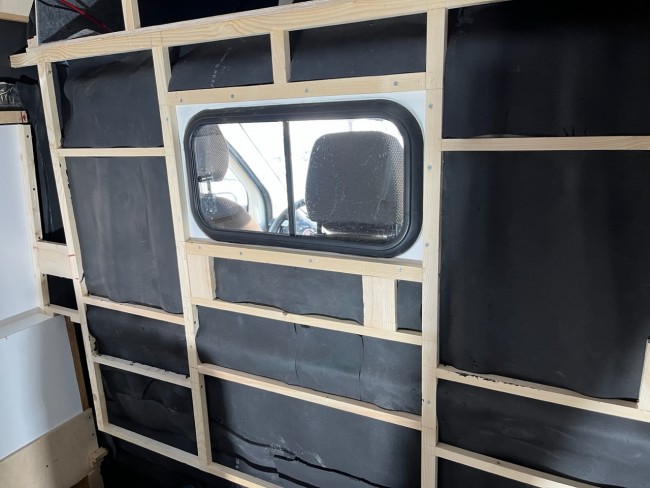

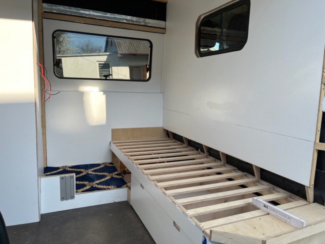

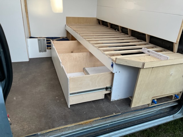

Pozdrawiam forumowiczów. Ostatni czas nie były dla mnie łaskawy a i praca dokuczała, dlatego nie mogłem się pochwalić postępami. Mimo wszystko nie przespałem zimy. Ociepliłem grodź i okleiłem laminatem. Wykonałem sofkę, którą mogę rozłożyć jako dodatkowe spanie o szer 110 m. W sofie zamontowałem wysuwany stolik o wymiarach 100 x 32. Myślę o jego poszerzeniu w takim starym stylu (stół rozkładany) oraz sporą szufladę. Na razie szukam inspiracji. Podpora pod stół główny z podestem również wykonałem. Zastosowałem nogę Logan. Przygotowałem formatki do szafek górnych ze sklejki i po oklejeniu laminatem mam lekkie banany. Czy ktoś poradzi jak sobie poradził z tym zjawiskiem? Po uzupełnieniu środków chcę albo wzmocnić formatki po lewej stronie dodatkowymi listewkami albo przyklejeniem laminatu. Nie wiem co może temu zaradzić. Tym bardzie, że wykonałem również dwie półki w tej technice dodając poprzeczki o wys 2,5 cm aby ograniczyć wypadanie rzeczy z półek i one również lekko są wygięte.

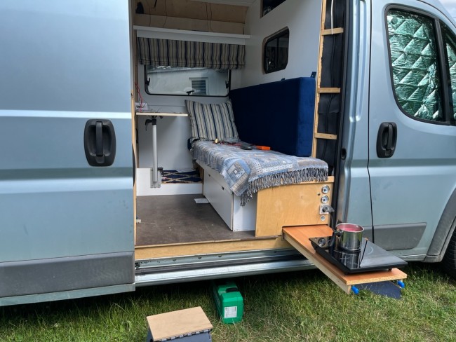

Sezon w pełni to i korzystam ze słońca. Jak mam czas to pracuję przy projekcie, na bekendy :szeroki_usmiech wyjeżdżam za miasto. Van nie jest jeszcze gotowy ale i takim się cieszę. Gotuję na indukcji (fotowoltaika prawie 800 W) prądu styka, podpiąłem wodę z pompą 1.2 Bara. I tutaj mam zagwostkę. Trochę słabe ciśnienie. W tym tygodniu sprawdzę, czy da się wykąpać. Ciepła woda z wymiennika płytowego. Lodówka na 230 V i tutaj nie widzę problemu. Przygotowałem takie box-y na rowery. Też do testów.
