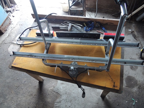

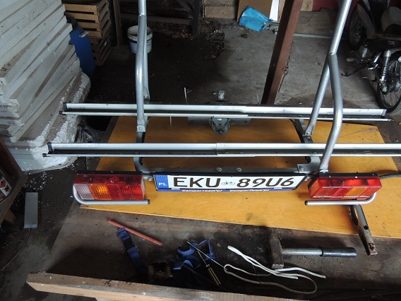

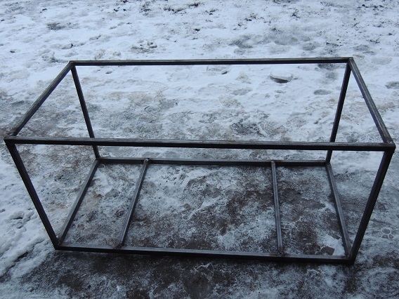

Moje zmiany w budowie mają swoje plusy i minusy . Okazuje się że mam więcej miejsca i jednocześnie mniej . Przestrzeń życiowa się zwiększyła , ale miejsca na fotele , stoliki , maty na szyby obecnie brakuje . Kiedyś jeżdziły na łóżku a na postoju wynosiłem fotele do kabiny ,teraz się nie da , ponieważ zmiany były by bez sensu.Postanowiłem zbudować kufer na Hak zamontowany na bazie bagażnika na rowery, uchwyty i rynienki będą zamontowane na kufrze. :spoko
Na tym bagażniku będzie kufer
Plik ściągnięto 5512 raz(y) 122,1 KB
Trzeba będzie go rozkręcić
Plik ściągnięto 5512 raz(y) 111,13 KB
Dziś wyspawałem stelaż na przyszły kufer
Plik ściągnięto 5512 raz(y) 134,31 KB

Oj Jareczku widzę, że rękawy zakasałeś na dobre. Przyjemności w dalszej pracy, w rezultat nie wątpię :spoko

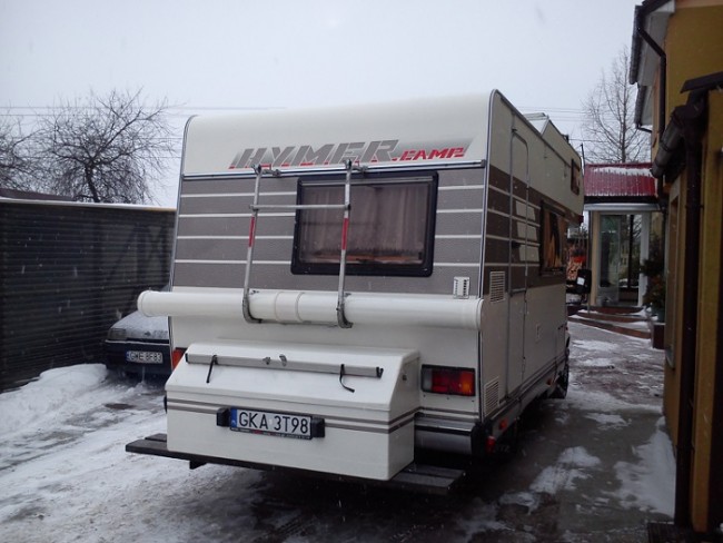

Wysłany: 2016-01-14, 22:22
...będziesz wyglądał mniej więcej tak z tyłu :)

Jak przyjdą mrozy to odpuszczę ,pomieszczenie nie ogrzewane, Steram się jak mogę , aby rezultat był jaki taki . Robię wszystko sam , narzędziami jakie posiadam. Dzięki za słowa otuchy :spoko
BIORCA napisał/a:
Wiem --- ,będę miał jaszcze dodatkowe światła z tyłu . Planuję zrobić to tak , aby nie trzeba było zdejmować rowerów chcąc się dostać do kufra. Jeszcze jest kwestia koła zapasowego , chyba będę musiał je wyjąć z pod samochodu . Bo w razie kapcia i tak się do niego nie dostanę . :spoko

Dawno nie widziałem starszego kampera, który tak dobrze i przemyślnie wygląda jak Hymer -chyba- wujka "BIORCY".
Jarek - jak Twoja "paka" będzie taka jak na zdjęciu - to będzie ok. :spoko

Wysłany: 2016-01-24, 18:31
prof-os napisał/a:
...okazało sie w praniu , że jednak trumna zasłania trochę światełka więc dodatkowo sa zamontowane lampy tylne na niej własnie , na fotce ich nie ma bo to sesja zaraz po lakierowaniu całej budy :)
