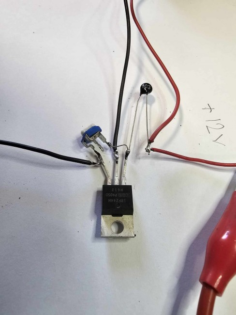

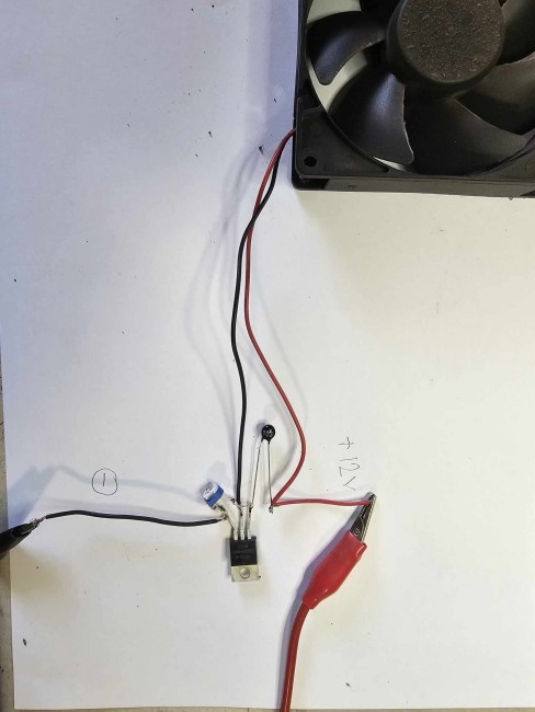

kupiłem i zastosowałem podzespoły:
- potencjometr montażowy 20kilo - 1 szt.
- termistor NTC110 10k - 1 szt.
- tranzystor IRF510 - 1 szt.
- bezpiecznik szklany 1 A - 1 szt.
- oprawa bezpiecznika - 1 szt.
- wentylatory 12x12 , 0,12 A - 2 szt.

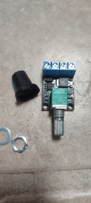

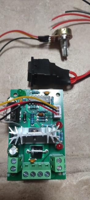

Zakupiłem dawno, dawno temu potencjometry, w liczbie sztuk dwa, żeby nie kupować ponownie.
A później jeszcze dwa, bo zapomniałem, że tamte zakupiłem albo, gdzie to włożyłem. 🤔
Mam więc dwa różne, po dwie sztuki 😂
Niepotrzebne ? Czy któryś mogę wykorzystać ? 🤔
I pytanie dodatkowe. GND na schemacie znaczy gniazdo ? Jakie ?
Czy, mając 3 wentylatory, stosuję te same części i takie same wartości, opory, volty itp ? Napisałeś (w 2018 roku 😜) że zamontowałeś na kablu.
Masz gdzieś jakąś fotkę poglądową ? Jak to zmotać? Potencjometr w jakiejś puszce ? 🤔

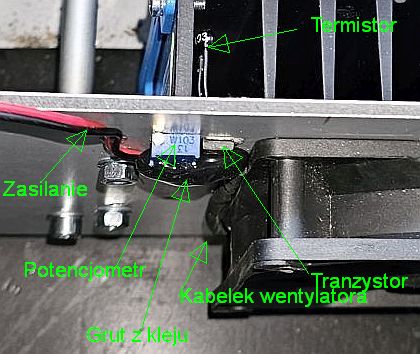

Nie wiem co tam masz ale mam jedno zdjęcie jak to przykładowo zrobiłem. Montaż mechaniczny na klej, po ustawieniu temperatury nie zaglądam tam więcej bo nie ma po co. Żadnych gałek, puszek, obudów.
To na kablu to tak samo lecz już bez potencjometru, ustawiam temperaturę potencjometrem, wyjmuję go, mierzę opór i w to miejsce montuję taki opornik stały, zakładam na całość rurkę termokurczliwą, zapominam o regulatorze.
