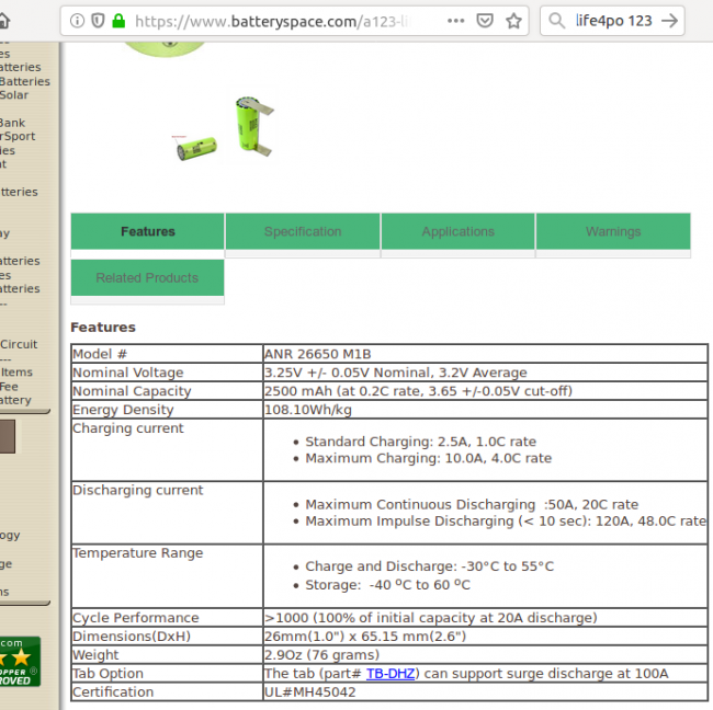

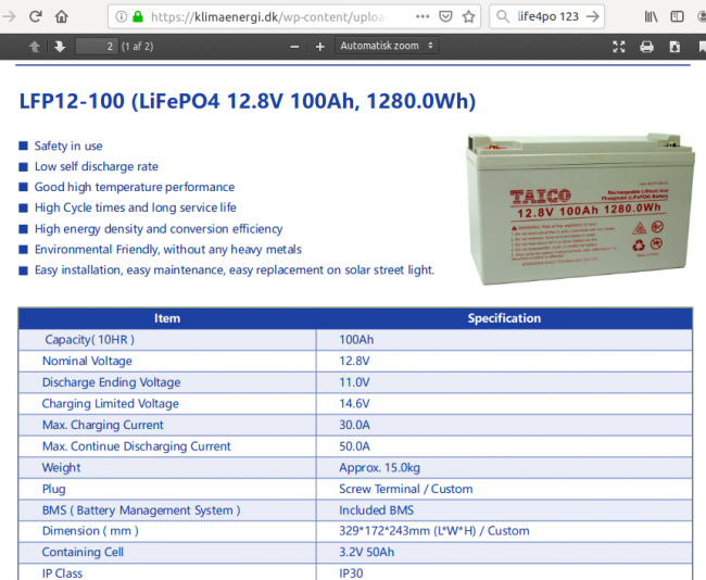

Panie i Panowie.! Wielu z was pisze bzdury bo pojęcia o life4po nie macie. :stop:
Załączam parę linków i se sami porównajcie, albo spytajcie kogoś co czytać potrafi..
I UWAGA bo; 1-sze to life4po a drugie lifepo4 :diabelski_usmiech ....!!!!!
Link 1; https://www.batteryspace....iec-listed.aspx
Link2; https://klimaenergi.dk/wp-content/uploads/2016/10/TAICO-LiFePO4-12V-100Ah.pdf
