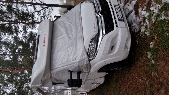

Jestem po pierwszych testach maty termicznej.
Mata jest ok gruba i ciepła XD, nie wiem co miałbym o niej powiedzieć spełnia swoje zadnie :wyszczerzony: Parowanie szyb się skończyło.
Kwestia tylko samej maty czy zawsze będzie mi się chciało ją zakładać :-P

Mniej jest pracy przy zakładaniu, niż potem czekaniu, aż odparują szyby od środka.
O utracie temp nawet nie piszę. Ja zakładam nawet latem bo lepiej chronią niż wewnętrzne rolety.
