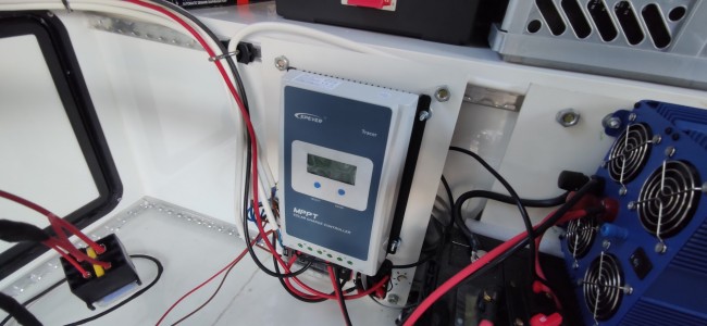

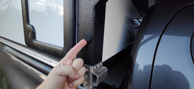

Tymczasem u mnie pociągnięte wiązki do solarów, zamontowany boiler (pasami transportowymi, do airline), a z pierdół to zaślepki do otworów, montażowych. Solarów nie miałem okazji jeszcze przetestować, bo słońce już zaszło - widziałem 19W przy słońcu za horyzontem i chmurami, co jest kompletnie niemiarodajne. Na razie instalację rozłączyłem, jutro sprawdzę sobie w słońcu (jeśli wyjdzie) - chciałem obskoczyć instalację kamerą termowizyjną, bo tam jednak duże prądy mogą lecieć.

Monter napisał/a:
koder, te listwy do montażu to się jakoś nazywają? Warto?
I do czego to obniżenie podłogi na środku?
Listwy się nazywają airline i moim zdaniem jak najbardziej warto. Każdy sprzęt mogę tam przymocować - i co ważne, zawsze go mogę przesunąć w inne miejsce.
Te zdjęcia nie obejmują podłogi. Podłoga jest właśnie w tym obniżeniu, to co widzisz to są nadburcia.
