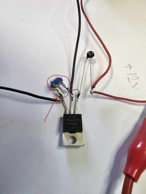

której nogi użyłeś ? Bo nie widzę na zdjęciu. To ten potencjometr ?
Wszystko zamontowane na radiatorze lodówki, na jakiejś płycie ...
lecę do elektronika. Nie cierpię gościa , ale mam 500 m do sklepu, cóż zrobić :mrgreen:
aha. nie odpowiedziłeś. Wszystko tak samo przy trzech wentylatorach ?
edit: jakie przekroje przewodów ? 1.5 ? 2.5 ?

Wszystko tak samo przy trzech wentylatorach, przekroje małe ~0,5mm2 bo tam nie ma nawet 1A. Tutaj potencjometr pracuje jako opornik regulowany więc środkowa nóżka i jedna ze skrajnych, to obojętne. Lepiej kupić potencjometr wieloobrotowy, łatwiej regulować. Montuję najczęściej na klej cyjanopan (kropelka) do boku wentylatora, przyklejam i łączę elementy, żadnej płytki nigdy nie stosowałem. Gdy już wszystko działa zalewam połączenia klejem termo.

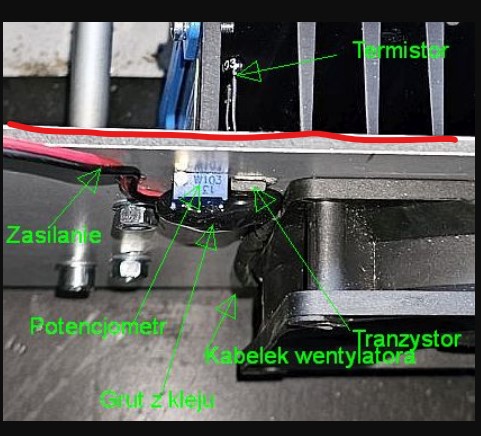

To jest płyta mocująca ładowarkę DC-DC i ona jest chłodzona podobnie jak lodówka. To tylko przykład bo takie znalazłem zdjęcie. Możesz przymocować układzik gdzie Tobie pasuje, proponuję przymocować z boku wentylatora tak byś miał wygodny dostęp do ewentualnego kręcenia opornikiem regulowanym.

Potencjometrem ustawiamy próg temperatury przy której zaczynają się kręcić wentylatory. Termistora nie montuj na radiatorze lodówki, zamocuj w gdzieś "w powietrzu" górnej przestrzeni za lodówką. Gdy przymocujesz do radiatora to wiatraki będą kręciły cały czas gdy działa lodówka. Nie jesteś w stanie schłodzić radiatora ale jest możliwe schłodzenie przestrzeni za lodówką i o to właśnie chodzi. Radiator musi być gorący dla prawidłowej pracy lodówki absorpcyjnej, chłodzimy powietrze przez lepszą jego wymianę a nie radiator.
SławekEwa ten nasz układ jest też analogowy, ten termostat bojlera jest dobry lecz albo wiatraki kręcą na maxa albo wcale.
Wersja z tranzystorem stopniowo zwiększa obroty w zależności od temperatury a często, zwłaszcza w nocy gdy chłodniej i nikt nie zagląda do lodówki one cichutko, pomału pompują powietrze.

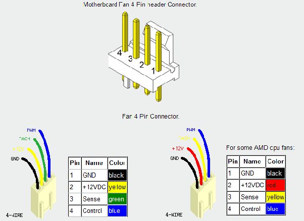

Odebrałem wentylatory. Mają 4 przewody :roll:
hmm. Czarny, zielony, żółty i nie czerwony tylko niebieski.
I teraz co ? :?:
W internetach piszą żeby podłącyć czarny i czerwony :wyszczerzony:
i czy to w ogóle będzie działać ? ż 4 druytami.
Edit: czarny na - i zielony na + i się kręci. W lewo :ok

Wystarczy poszukać

:wyszczerzony: byłem nawet na Elektrodzie :roll: Ale tam piszą o czerwonym. Ale dzięki.
