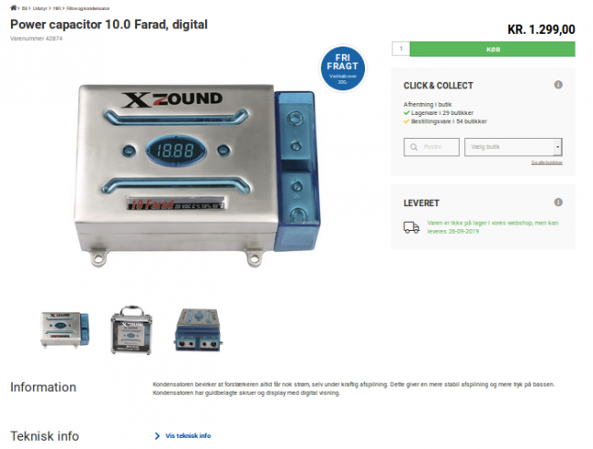

Dla nie wierzących w supercondensatory, to tego jeździ tysiące jeśli nie miliony w naszych autach. Ale to się nazywa digital-kondensator, Power-kondensator albo coś takiego. Jest używane do audio bo wzmacnia bas z accu.
Ja se tego nie kupie bom za biedny i wole cisze.
Tu przykład do dalszego szukania.
