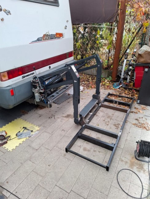

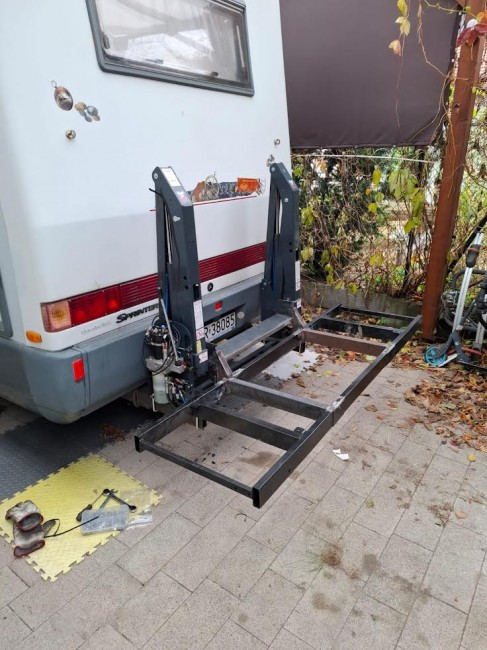

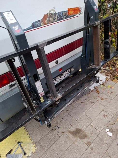

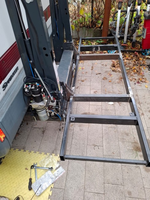

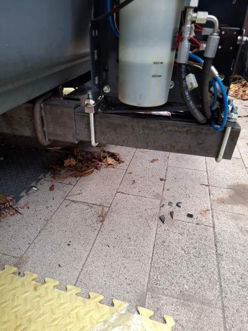

Mała aktualizacja postępów: za mną pierwsze przymiarki windy na samochodzie w docelowym układzie. Pod obciążeniem ok 200 kg nawet nie widać oznak jakiejkolwiek niestabilności. Taki ciężar nie wpływa w widoczny sposób na przechylenie kampera. Sporo pracy jeszcze do wykonania, ale widzę, że cała koncepcja ma szansę się obronić.
Plik ściągnięto 13 raz(y) 283,91 KB
Plik ściągnięto 15 raz(y) 115,94 KB
Plik ściągnięto 6 raz(y) 284,06 KB
Plik ściągnięto 10 raz(y) 344,22 KB
Plik ściągnięto 6 raz(y) 202,13 KB
Plik ściągnięto 6 raz(y) 350,98 KB

To jest siła statyczna. Resztę sobie poszukaj w internetach..."wydymkę" maiłem ponad dwadzieścia lat temu na politechnice...Wieszasz ponad 100kg poza tylną osią na ramieniu 1,3m, - na dźwigni, na której jest zabudowa, a gdzie towar???
Jak napisałem wyżej, to zacznie pracować wcześniej czy później, a wtedy "pokapie na łeb" :wyszczerzony:
Rozwiązanie samo w sobie jest fajne, ale nie do tego kampera. Wiem bo mam na ramie sprintera.
Nie sugeruj się tym że windy są w tego typu autach, ale one są złożone w momencie kiedy pojazd jest w ruchu, a wiec skracamy ramię, a tym samym moment gnący. A to są kontenery, a nie kampery.

Voku napisał/a:
Andrzej 73 napisał/a:
Darek , tu nie chodzi o krytykę , a o swoje spostrzeżenia. Jeśli to dla Ciebie jest dobre rozwiązanie , to OK. W mojej ocenie jest zbędne. Nie wożę gratów których nie muszę.
Jeżdżę ze skuterem kilkanaście lat , przerobiłem różne warianty więc napisałem swoje zdanie.
Niemniej jednak każdy może zainstalować urządzenie które przedstawiłeś. :spoko
:ok
Jak na razie skuter dojechał z nami bez szwanku mocowanie się sprawdziło :D
Dziś trochę sobie pojeździłem po Barcelonie, jutro test zwiedzania w dwójkę Barcelony skuterem :D
I to rozwiązanie podoba mi się najbardziej :spoko
Spełnia wszystkie moje założenia, czyli skuter jedzie w garażu a nie na rampie , załadunek i mocowanie skutera łatwe i bez potrzeby wchodzenia do środka, potrzebny osprzęt lżejszy, tańszy i łatwiejszy w montażu od alternatywnej rampy , dużo niższe obciążenie tylnej osi w porównaniu do przewozu na rampie (mniejsze ramię siły) , skuter dojeżdża na miejsce suchy i czysty , a podczas postoju nie kusi złodzieja :spoko
Ta prowadnica w porównaniu do rozwiązania w którym stawiamy do garażu sam skuter, ma w/g mnie tę zaletę że nacisk rozkłada się bardziej równomiernie na cała szerokość podłogi .
Ja bym Darku rozważył jeszcze drobną modyfikację sposobu mocowania i blokowania skutera na czas jazdy. Te pasy są zapewne łatwe w zakładaniu , a przez to praktycznie w użyciu , ale skierowane w dół i zaczepione do samej prowadnicy mogą nie dać rady przy nagłym hamowaniu, lub temu podobnym przeciążeniu.
Myślę o rozwiązaniu podobnym do stosowanego w bagażnikach rowerowych , czyli sztywny drążek trzymający skuter w jakimś wyższym punkcie (np. kierownica, przód siedziska , itp) i zaparty o przednią ścianę garażu.

Sewek napisał/a:
Sporo porządnej nikomu nie potrzebnej roboty :spoko
Jak dla mnie trochę przerost formy nad treścią , bo sama rampo-winda będzie cięższa i bardziej skomplikowana od tego co będzie przewozić :szeroki_usmiech
Uwagi Masterusa jak najbardziej trafne :spoko
Winda pracująca w układzie pionowym była by z pewnością prostsza , lżejsza i mniej obciążała by ramę.

Sewek napisał/a:
Pięknie to wygląda i oczywiście piwko za ogrom pracy jak i zdolność konstruktorskie :pifko :pifko :pifko
Ja też lubię ułatwiać sobie :szeroki_usmiech
Myślisz że to nie jest ciut przekombinowane ;)

Rozumiem wszystkie krytyczne uwagi, mało tego, część z nich miałem, lub mam do tej pory. W
Sama winda z całym "osprzętem" waży 130 kg. Sporo, ale na pewno nie więcej niż przewożony motocykl.
Rama do haka holowniczego nie ma funkcji nośnej dla nadwozia kampera, więc nic nie zagraża jego integralności. Mówiąc inaczej, jej ewentualne ruchy wywołane obciążeniem nie będą miały wpływu na samą konstrukcję tylnej części kampera. Rozmawiałem o moim projekcie z konstruktorem w firmie budującej różnego rodzaju zabudowy do samochodów dostawczych. Jego zdaniem siły działające na fabryczną ramę podwozia mieszczą się w granicach rozsądku, zalecił jedynie sprawdzenie momentu dokręcenia śrub łączących ramę pojazdu z ramą haka.
Zupełnie za to nie rozumiem zarzutu, że praca nad tym bagażnkiem jest bez sensu. Jeśli pominąć dyskusję nad sensem wożenia motocykla kamperem - co jest indywidualną sprawą i nie dyskutuje o tym - to taka winda umożliwiająca bezpieczny załadunek i rozładunek jest jak najbardziej sensownym rozwiązaniem. Chciałbym zapytać, czy ktoś z Was wprowadzał kiedyś motocykl ważący ponad 200 kg na rampę zawieszoną na wysokości ok 60 cm? Może po trawie, albo piasku? Życzę powodzenia:)
Przed pierwszym wyjazdem z motocyklem zamierzam sprawdzić jak winda reaguje na znaczne przeciążenie.
