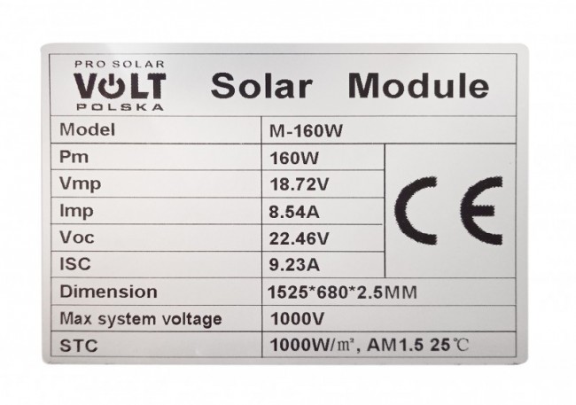

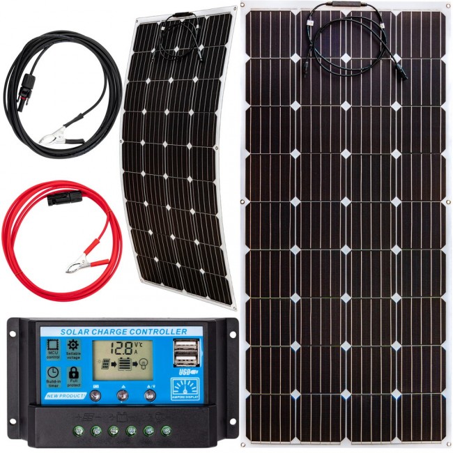

  Wysłany: 2021-04-06, 22:01
Zestaw solarny bateria słoneczna 160W 12V Elastyczny (Panel solarny, Regulator napięcia) VOLT
GOTOWY ZESTAW FOTOWOLTAICZNY Z FUNKCJĄ CZUJNIKA ZMIERZCHOWEGO 160W (PANEL 160W FLEXI ELASTYCZY, REGULATOR NAPIĘCIA, PRZEWODY) VOLT POLSKA
Gotowy zestaw fotowoltaiczny z funkcją czujnika zmierzchowego.
Zestaw ten dedykowany jest do zasilania akumulatorów oraz odbiorników niewielkiej mocy np. lamp ogrodowych, oświetlenia LED.
Świetnie sprawdza się w ogrodzie na działce , kampingu, wycieczce lub zawsze wtedy, gdy zależy nam na doładowaniu akumulatora wykorzystując energię słoneczną np. w aucie.
Zawartość zestawu

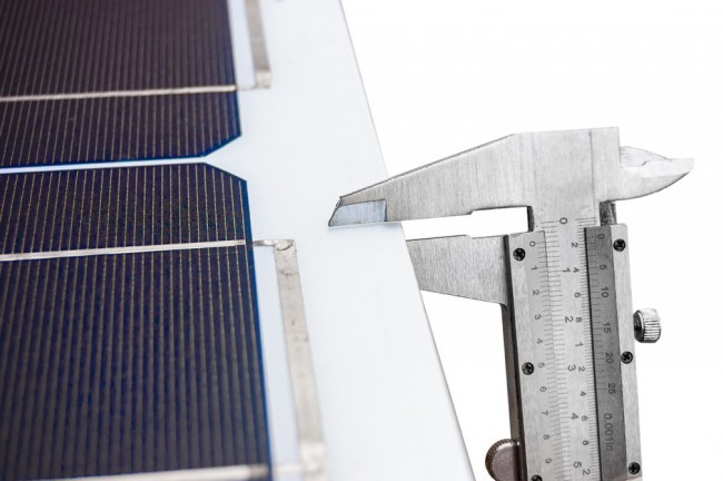

1. PANEL FOTOWOLTAICZNY POLIMORFICZNY VOLT M-160 FLEXI O MOCY 160W
Wymiary: 1525 x 680 x 2,5mm
PANEL VOLT FLEXI DZIĘKI UNIKALNEJ ELASTYCZNEJ KONSTRUKCJI BEZ PROBLEMU ZAMONTUJESZ NA:
Samochodzie osobowym, kamperze, łodzi, kempingu.
I wszędzie tam gdzie nie ma możliwości zamontowania sztywnego panelu fotowoltaicznego
W ZESTAWIE KOMPLET OKABLOWANIA:
- przewody o długości ok 90 cm wychodzące z panelu, zarobione złączami MC4
- dodatkowe przewody o długości 4 metrów, zarobione złączami MC4 i krokodylkami z drugiej strony
2. REGULATOR NAPIĘCIA 10A 12/24V Z FUNKCJĄ ZMIERZCHOWĄ I 2x USB VOLT POLSKA
Regulator posiada programowalną funkcję czujnika zmierzchowego.
Istnieje możliwość uruchomienia podłączonego odbiornika po zachodzie słońca na konkretną ilość godzin.
Ponadto regulator może zostać w przyszłości rozbudowany o kolejne panele, dzięki czemu możemy pozyskiwać większą ilość prądu.
Regulator ładuje akumulatory metodą PWM. Moduluje zakres napięcia od 0 do 100%, co pozwala na szybkie i stabilne ładowanie akumulatora niezależnie od pogody i stanu systemu solarnego.
PODWÓJNE ZŁĄCZE USB
Ustawienia regulatora:
Włączanie/wyłączanie odbiorników.
Włącznik zmierzchowy (włączanie odbiorników na dany czas po zachodzie słońca).
Programowalny do 15h.
Zabezpieczenia regulatora:
Zwarcie baterii słonecznej.
Przeciążenie po stronie odbiornika.
Odwrócona polaryzacja akumulatora.
Ochrona przed przegrzaniem.
DANE TECHNICZNE REGULATORA:
Zabezpieczenie przed rozładowaniem: 11,1V / 22,2V
Punkt przywrócenia obciążenia: 12,5V / 25V
Maksymalne napięcie wejściowe(z paneli): 48V
Klasa wodoodporności: IP30
Max. prąd ładowania (prąd paneli): 10A
Max. prąd obciążenia: 10A
Napięcie pracy: 12V 24V DC
Pobór własny: < 6mA
Temperatura pracy: -20℃ do +60 ℃
Wymiary: 97 x 66 x 25mm (dł./szer./wys.)
2x USB
Kompensacja ładowania ze względu na temp.: -30,0mV/1 st. C/2V
DO KAŻDEGO ZESTAWU DOŁĄCZAMY SZCZEGÓŁOWĄ INSTRUKCJĘ PODŁĄCZENIA PANELU DO AKUMULATORA.
Oferujemy również możliwość zbudowania zestawu fotowoltaicznego na życzenie klienta.
Bateria słoneczna 160W bez problemu naładuje akumulator pojemności 40 Ah w niewiele ponad 6 godzin od pełnego rozładowania !!!
Producent:VOLT POLSKA
Kod towaru160FLEXI ZES255
Dostępność dostępny
WysyłkaDostawa w ciągu 1-2 dni
Cena sugerowana 1 250.00 zł (-28%)
Nasza cena:899.00 zł + koszt dostawy
https://tooles.pl/zestaw-solarny-bateria-sloneczna-160w-12v-elastyczny-panel-solarny-regulator-napiecia-volt-160flexi-zes255
