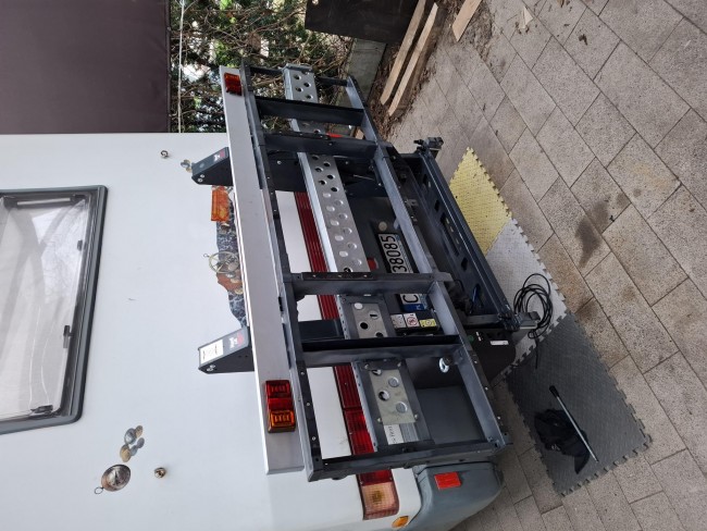

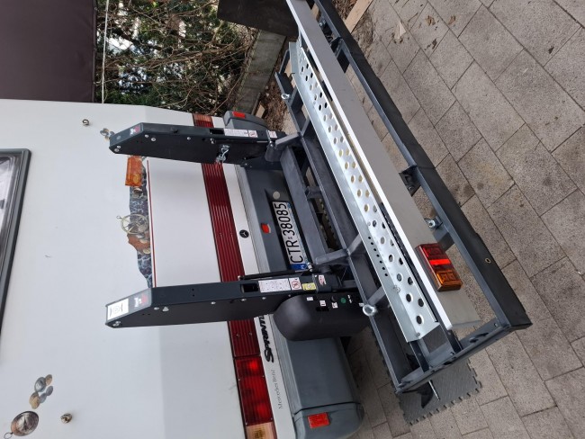

Jeszcze nie zrobiłem kołków, ale oczywiście będą. Dodatkowo w profilach przykręconych do ramy pojazdu zastosowałem ślizgi teflonowe dla łatwiejszego montażu i demontażu platformy. A na końcu tych wewnętrznych profili, tuż pod samą windą dam małe, prawie niewidoczne kółeczka plastikowe dla łatwiejszego manewrowania całym urządzeniem podczas m/d. Co do lamp: oczywiście będą razem z trzecią tablicą rejestracyjną. Dodatkowe lampy cofania miałem już wcześniej, teraz muszę zmienić tylko ich lokalizację.
Wszystkie uwagi traktuję poważnie, mam świadomość, że mój pomysł jest trochę nietypowy, ale wydaje mi się, że wszystko dokładnie przemyślałem i wykonałem z dużym zapasem wytrzymałości, więc nie powinno być problemów. Chcę zastosować również dodatkowe zabezpieczenie przez niekontrolowanym opuszczeniem się platformy. Myślę o mechanicznym zabezpieczeniu w postaci zamknięcia do burt przyczepki spinającym rozkładające się ramiona.

Ten demontaż całości to słownie jeden raz chciałem zobaczyć jak to zdemontować z ciekawości:
Wtyczka od przyczepy do wypięcia z gniazda, dwa motyle do poluzowania i dwa kołki do wyjęcia z profili. Całość tak z minutę bez pośpiechu ale nie wiem po co to demontować, jakoś powodu nie znalazłem nigdy skoro można złożyć
Te kołki to pręt gładki 10mm2 zagiety o 90 stopni na końcu a w drugim końcu otworek nawiercony i przekładana przez niego zawleczka. Łatwizna : wiercisz otwór przez profile i w pozycji końcowej/startowej, wkładasz bolec do zagięcia a z 2 strony zawleczkę i masz głowę spokojną
To dobra droga aby unieruchomić mechanizm blokadą mechaniczną w pozycji do jazdy
Wszystkie windy pod UDT podlegają ale nie wiem czy będziesz z tym walczył choć jak byś jakiego /tfu oby nigdy służbiste trafił na drodze / to taka blokada mech "do jazdy" może sytuację uratować . A i głowa spokojniesza będzie windy na busach mają coroczny UDT i mech. blokadę w pozycji zamkniętej także.
U Ciebie nie widać, że to winda-> tego sie trzymaj /musiał by się straszny cfaniak trafić/ bo te ramiona wyglądają jak wzmocnienia, w razie co to platforma jest i tyle to wolne jest pewnie to i na nogę ciężko będzie komuś postawić a to jedyna sytuacja gdzie ktoś by wnikał "jak do tego doszło" |

| przemo.d napisał/a: | Ten demontaż całości to słownie jeden raz chciałem zobaczyć jak to zdemontować z ciekawości:
Demontaż urządzenia musi być możliwy i prosty do wykonania z jednego głównego powodu: potrzebuję czasami holować przyczepę... Winda zasłania hak. Poza tym nie zawsze zabieram moto, dlatego nie chcę wozić ze sobą takiego klamota na plecach.
Z tym UDT sprawa jest niejednoznaczna. Urządzenia o udźwigu do 200 Kg nie podlegają pod dozór. ITD i diagnosta na SKP nie byli w stanie powiedzieć, czy takie urządzenie podlegają pod taki obowiązek. Brak przepisów. |

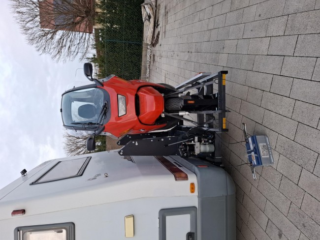

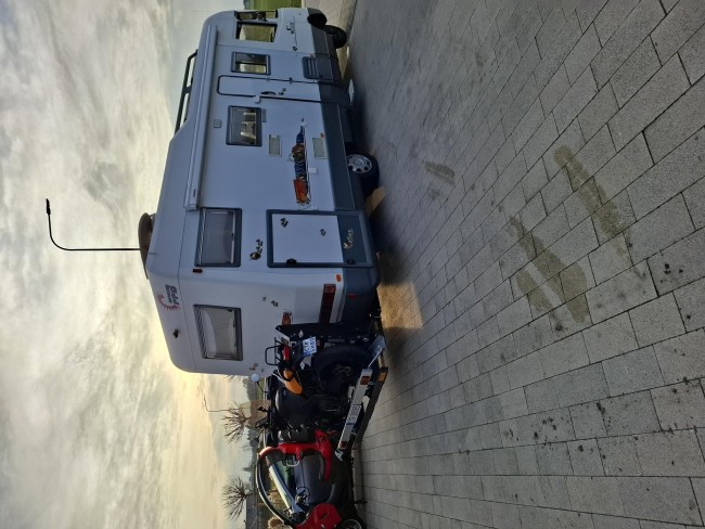

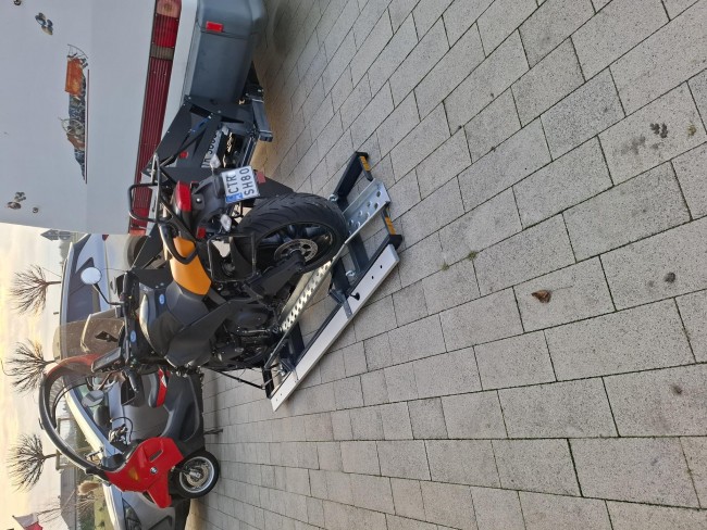

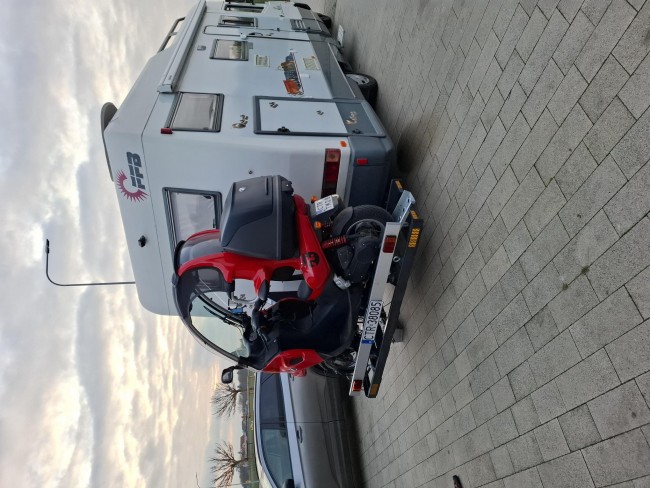

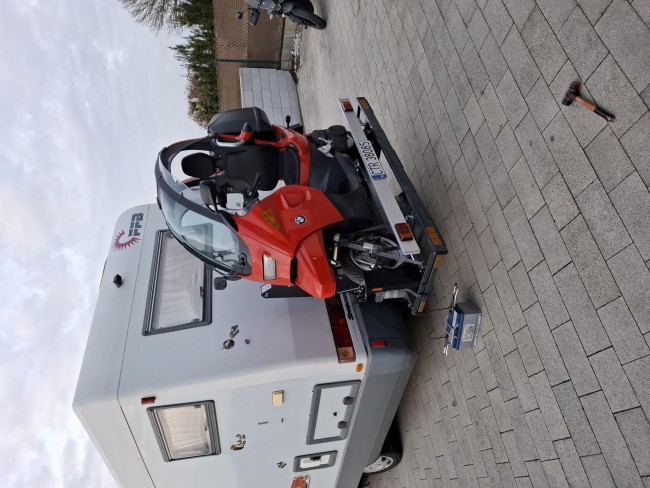

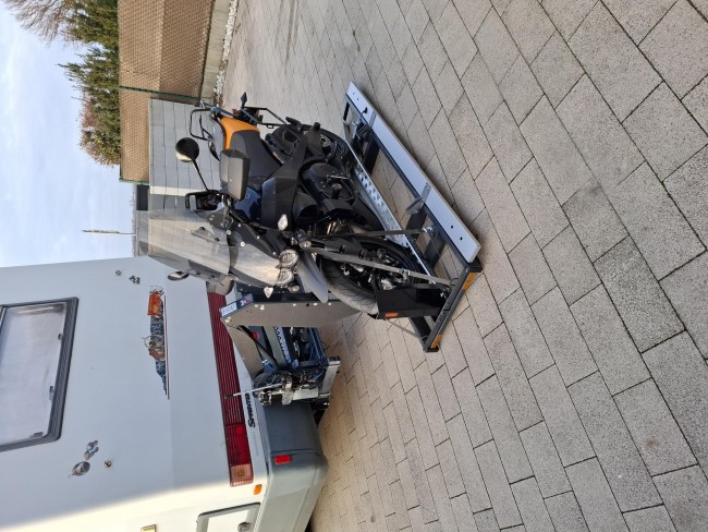

Dziś była pierwsza przymiarka motocykli do rampy, dodam, że pomyślna. Rampa pod obciążeniem jest bardzo stabilna, po zadokowaniu w pozycji do jazdy nawet nie drgnie. Zostało podłączenie zasilania i oświetlenie tablicy rejestracyjnej.

| Przepraszam za obrócone zdjęcia, nie wiem dlaczego tak się zapisały. Po ich kliknięciu otwierają się normalnie. |

Kombatant Slawek Dehler
Pomógł: 29 razy Dołączył: 10 Lut 2007 Piwa: 253/624 Skąd: z głębokiego buszu
Wysłany: 2025-12-14, 19:20
| Jaką szerokość ma ta rynna koła ? |

Sewek
Twój sprzęt: FFB Tabbert 705 MQ
Nazwa załogi: Seweryn i Kamila
Dołączył: 01 Wrz 2017 Otrzymał 5 piw(a) Skąd: Toruń
Wysłany: 2025-12-14, 20:02
| SlawekEwa napisał/a: | | Jaką szerokość ma ta rynna koła ? |
To gotowa, standardowa rynna. Chyba 140mm na dole, 180mm wyżej. |
Wysłany: 2025-12-14, 21:19
| Sewek napisał/a: | | Chyba 140mm na dole, 180mm wyżej. |
Mało szukam 230 mm na dole i 250 wyżej. |
