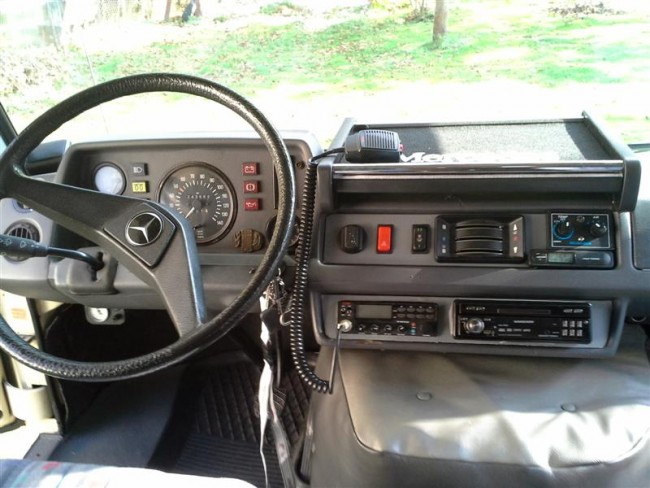

Wysłany: 2014-10-18, 13:13
w koncu jakieś foto..
skraplacz z wentylatorem
Plik ściągnięto 35 raz(y) 45,97 KB
od strony alkowy
Plik ściągnięto 48 raz(y) 46,82 KB
na konsoli po prawej stronie u góry całe sterowanie..3 biegi wentylatora oraz termostat...

Wysłany: 2014-10-18, 20:14
donald napisał/a:
To jest silnikowa klima?
Pozdrawiam,
Bajaga&Instruktori
Piwa: 256/625
Wysłany: 2014-10-18, 22:18
Bajaga napisał/a:
A kto powiedział, że silnikowa ma mieć wyloty w kratkach wentylacyjnych na kokpicie? :shock:
donald
Dołączył: 19 Paź 2007
Piwa: 32/46
Wysłany: 2014-10-19, 12:32
No jasne ze silnikowa..kaczki nie miały nagrzewnic z klimatyzacją oryginalnie wiec trzeba było założyć parownik z nawiewem..kompresor zaś napędza silnik.
