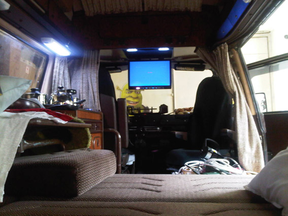

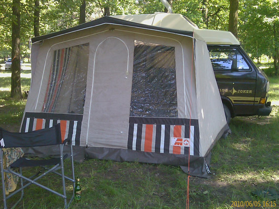

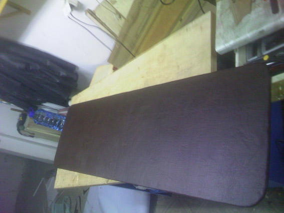

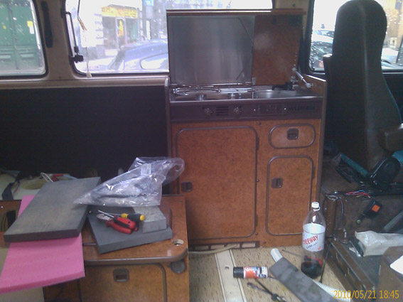

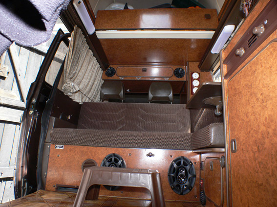

Jako uzytkownik VW T3 Westfalii Joker Club 3 z oryginalna (przynajmniej do momentu zakupu) zabudowa, pozwole sobie napisac pare slow w obronie tego samochodu. Decydujac sie na zakup tego wlasnie modelu, bralem pod uwage jego mobilnosc szczegolnie w trudnych warunach terenowych (oczywiscie nie mam tu na mysli off-roadu). Chodzilo mi o pojazd, ktorym mozna bedzie spokojnie pokonywc lesne dukty, a po dojechaniu na miejsce, rozbic namiot i nadal uzywac kampera jako samochodu na wycieczki, czy po zakupy. Mozliwosci finansowe zdecydowaly, ze jest to T3, a nie Mercedes z zabudowa Marco Polo. W moim camperku znajduje sie lodowka zasilana na trzy sposoby, kuchenka gazowa, zlewozmywak oraz nieodzowny kibelek turystyczny. "Tymi rencami" zabudowalem w T3-jce bardzo wydajne ogrzewanie gazowe Trumatic E2400 oraz - jako max wodotrysk - telewizje pokladowa:D. Z mojej inicjatywy camperek zostal wyposazony w zewnetrzny prysznic z przeplywowym, gazowym podgrzewaczem wody. Prysznic jest na zewnatrz oczywiscie z powodu braku miejsca w srodku, ale plusem tego rozwiazania jest zmniejszenie ilosci nieporzadanej wilgocie w aucie (dosc jej emituja uzytkownicy w trakcie np snu ;) ). Jestem zwolennikiem uniezaleznienia sie od zrodel zasilania pradem zmiennym, poniewaz w najfajniejszych miejscach przewaznie brak takiego zasilania. Co do tapicerki, to oryginalna rozsyapala mi sie w rekach, wiec te same rece posluzyly mi do jej zrobienia na nowo. Nie pamietam jakie koszty pochlonela, ale nie byly jakies wybitne. Zeby nie byc goloslownym dorzucam kilka fotek dokumentujacych powyzsze slowa:
Plik ściągnięto 19443 raz(y) 135,49 KB
Plik ściągnięto 19443 raz(y) 96,29 KB
Plik ściągnięto 19443 raz(y) 78,17 KB
Plik ściągnięto 19443 raz(y) 108,35 KB
Plik ściągnięto 19443 raz(y) 100,77 KB
Plik ściągnięto 19443 raz(y) 167,79 KB
Plik ściągnięto 19443 raz(y) 138,92 KB
Plik ściągnięto 19443 raz(y) 127,52 KB

tak, ale masz wiernie odtworzoną zabudowę,a nie jak to zrobił szanowny pan Adam, wyrzucił szafkę przez drzwi,aż się rozleciała a za to wstawił coś z wysuwaną listwą za ponad 6 stówek :D:D:
moim zdaniem, dąży się do zachowania oryginału, nie sztuka zniszczyć, sztuką jest przywrócić do stanu oryginalnego.

HenDryk4, oczywiscie ze tak jak to Ty zrobiles jest odtworzona zabudowa a to co pokazali w TVN turbo to nic niemialo z odbudowa ,nawet zostala wyzucona orginalna szafka jaka zostala w tym zamochodzie.No ale coz jezeli ktos nie widzial jaka ma zabudowe westwali to co mozna sie dziwic z takim podejsciem do odbudowy.

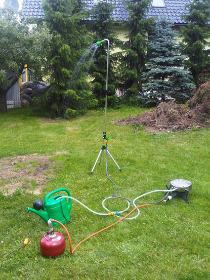

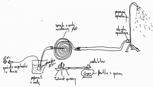

HenDryk4 napisał/a:
Za prysznic stawiam piwko :)
Czy mógłbyś nieco przybliżyć temat tegoż prysznica? Jak to skonstruowałeś i przy pomocy jakich komponentów? W moim nugecie też brakuje miejsca na prysznic a tego typu rozwiązanie byłoby idealne i umożliwiłoby podróż w nieco chłodniejsze rejony europy :)

System prysznica sklada sie z tego co widac na zdjeciu. Glownym elementem jest spirala z rurki miedzianej fi10 oraz taboret gazowy. Oba elementy kupilem na Allegro. Spirale podobno sa dostepne w sklepach dla milosnikow 4x4. Oprocz tego w sklad ukladu wchodza pompka wodna, butla gazowa, zbiornik z woda i prysznic ogrodowy. Ponizej zamieszczam odreczny schemat tej instalacji
Plik ściągnięto 432 raz(y) 229,21 KB

Konstrukcja prosta ale skuteczna.... :ok
Stawiam pifko za pomysł :bigok
