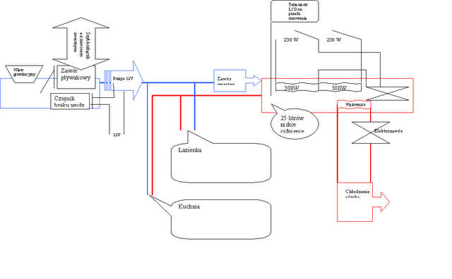

Przy okazji prośba o poradę.
Oryginalnie mam w Knausie ogrzewanie gazowe Truma S 3002 z małym bojlerem na ciepłą wodę.
Co myślicie o zamianie tego na Webasto zasilane olejem napędowym, połączone z silnikiem, ogrzewające całość + zbiornik (około 50l) ciepłej wody z wężownicą. W czasie jazdy woda byłaby ogrzewana z silnika, w nocy z Webasto, a w razie dłuższego postoju grzałką na 240V.

jakiegoś wieczoru popełniłem zarys schematu W.U.
co do formy - uśmieszki tylko pod nosem - to pierwszy szkic
dziś zamiast dwóch grzałek dałbym jedną z elektronicznym ogranicznikiem poboru mocy, w takiej instalacji problemy stwarza strefa ciśnieniowa systemu i związane z nią możliwości zapowietrzenia i/lub przegrzania

Dzięki :-> ,
Jak z Twojego doświadczenia wyglada zapotrzebowanie na ciepła wodę, czy zbiornik ciepłej wody 25l jest wystarczający? Ile trzeba mieć razem ciepłej i zimnej wody na dwie osoby? Preferuję dalekie wyjazdy z krótkimi postojami raczej nie na kampingach - na wschodzie ich nie ma :lol: .Zaplanowałem dwa zbiorniki po około 50l - co myślisz o tym?

wmaker
Twój sprzęt: bezdomny :|
Dołączył: 27 Wrz 2007
Piwa: 5/20
Skąd: świętokrzyskie
Wysłany: 2008-03-18, 11:24
To pytanie o higienę, podróżując do tej pory (bez campera) zużyłem od 5 do 40 l/psobę/dzień tzn przypadek
1. to chlapanie na minimum czyli zęby+podwozie
2. to kąpiel dzieci 2x dziennie
woda do spożycia to osobny temat i wg mnie osobne pojemniki (jednorazowe), o wodzie szukaj na forum, temat był już wałkowany.
