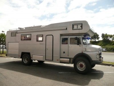

... jest Super!!!... gratuluję i trochę "zazdraszczam" udanej realizacji marzeń ... Wielu z nas też by tak chciało...ale z wcieleniem w życie bywa już różnie.
Wspaniałym jest tez pomysł, aby z pasji i hobby utrzymać Rodzinkę...
Chodzi mi po głowie pomysł, który sądząc po znalezionych w necie zdjęciach już ktoś zrealizował... Jak dojrzeję - wówczas może będę Twoim klientem...
powodzenia w dalszych planach - Jerzyk
