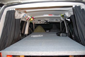

Sklejka, profile aluminiowe, dodatki (uchwyty, narożniki, prowadnice, nóżki itp.) ok 800
Rama łóżka, spawanie, noga, okleina, pasy do zawieszania: 800

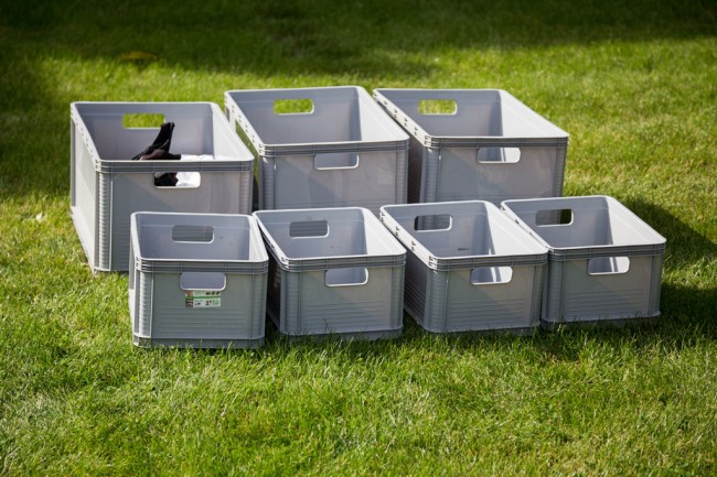

Pod łóżkiem jeździ 6 skrzynek OKT (4 małe, 2 duże) na rzeczy, części rowerowe, itp. itd.

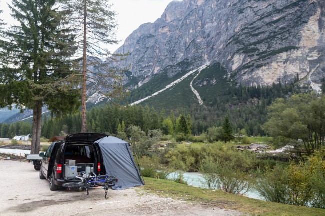

Za chwilę stuknie rok od czasu kiedy ujeżdżam caddy z łóżkiem. Muszę przyznać, że po tych drobnych adaptacjach w zupełności zaspokaja moje potrzeby. No może przydało by się ogrzewanie postojowe.
Kombinowanie z budową przystawki – strata czasu. Dostawka OceanCross’a ździebko droższa a można zamknąć/spuścić ścianki lub wszystkie podnieść. Rozkłada się bardzo szybko i wygląda dobrze, co widać na załączonych foto.

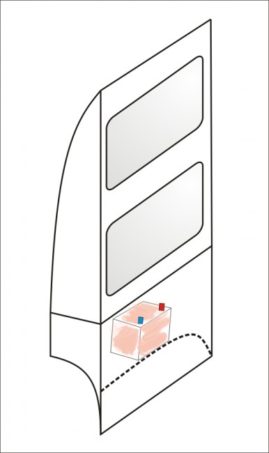

Niebawem zamierzam zrobić porządek z elektryką i zautomatyzować proces ładowania akumulatorów. Drugi akumulator niestety nie daje się upchnąć pod maskę. Myślę, że wyląduje na tylnym lewym nadkolu bo jest płaskie. Chcę go ładować podczas jazdy i w tym celu wykorzystam hmmm jakiś separator. Przyłącze prądowe, bezpiecznik 230 i skrzynka na przedłużacz wylądują pod maską.
W razie niepogody można pichcić pod namiotem.

Tymczasem mogę powalczyć o zwiększenie ilości schowków przez zabudowę tylnego okna – wnęki są ogromne. Oryginalne torby są bardzo drogie a przy koncepcji akumulatora na nadkolu i tak pozbyłbym się „parapetów”.

Moje pudełko jest stabilne i nie trzeszczy, troszkę przesadziłem z ramą łóżka – mogłaby być lżejsza ale jest za to bardzo stabilna :lovban:

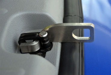

Zakład, który tłoczy takie wloty np. do chłodzenia obudów najczęściej ma możliwość znitowania lub zgrzania blachy i jeszcze mogą pomalować proszkowo. Musisz pochodzić i poszukać w okolicy. Bezpieczne jest też zostawienie samochodu z uchyloną kalpą i zabezpieczoną jak w załączniku. Możesz to też wykonać sam np. z rury kwadratowej i ją odpowiednio powycinać ;)
Przedłużka zamka
