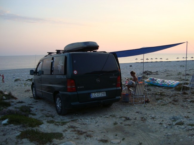

Bardzo fajnie...ale moim zdaniem za dużo gadżetów /chyba,że stacjonarnie/ ja wolę włóczęgę i na jedno ,dwu nocne pobyty w jednym miejscu za dużo klamotów :lol: ...ale co kto lubi...przekonasz sie sam co się przydaje,a czego brakuje... W tym roku objechałem Albanię ,Czarnogórę i Chorwację i markizę z plandeki rozkładałem może 4 razy :lol: ...
