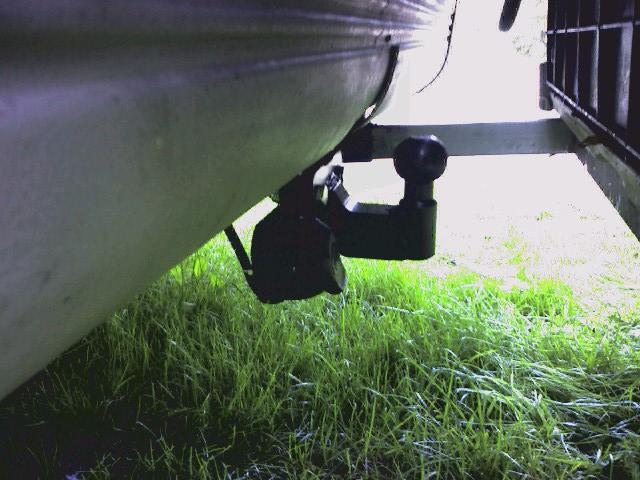

po kwicie od diagnosty też musiałem zrobiś przekręt - obniżyć hak o ok 10 cm ponieważ po przykręceniu go normalnie na belce przyczepka piała do nieba jak samolot przy starcie.
teraz jest ok - fotki jak zrobie lekkie malowanie balszki pod hakiem i gniazdo 12v założe

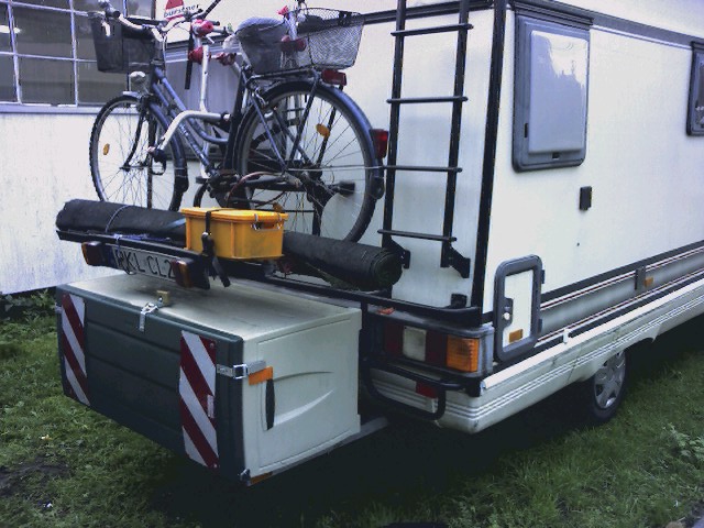

Wysłany: 2008-09-07, 20:10
zapomniałem zrobić zdjęcia
to jest po założeniu skrzyni
Plik ściągnięto 3943 raz(y) 51,3 KB

Wysłany: 2008-09-07, 20:15
to powyżej jest zrobione po założeniu skrzyni
Plik ściągnięto 3938 raz(y) 94,44 KB

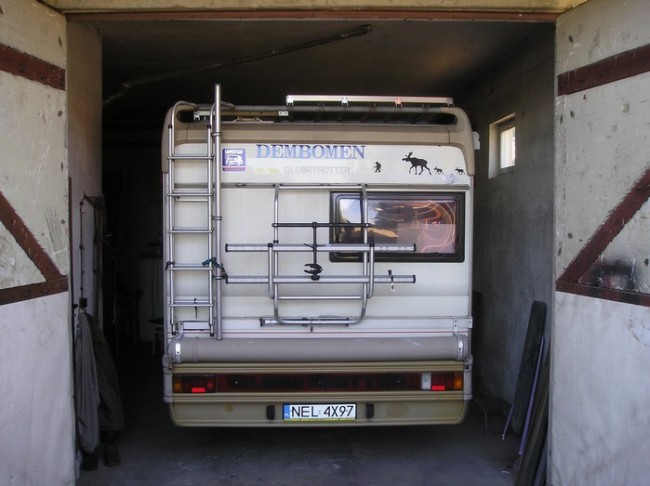

Dembomen
Nazwa załogi: Dembomenki
Dołączył: 07 Mar 2008
Piwa: 23/24
Skąd: Ełk
Wysłany: 2008-09-08, 15:47
Hej!
Mam miejsce na dywanik i akcesoria markizy, może wam będzie odpowiadać?,to ta rura nad światłami. :szeroki_usmiech
Hej!
Plik ściągnięto 103 raz(y) 94,56 KB

Wysłany: 2008-09-08, 15:56
niestety jest to za mała średnica
ten dywanik jest ze sztucznej trawy wiec po zwinięciu troche zajmuje
normalnie był między skrzynią a zdeżakiem ale teraz jest tam hak i się nie mieści

Dembomen
Piwa: 23/24
Skąd: Ełk
Wysłany: 2008-09-08, 19:12
Hej!
EwaMarek napisał/a:
Średnicę można dobrać do grubości,mój dywanik, wycieraczka i trzy poprzeczki do markizy mieszczą się i nie zmienia to wyglądu.
