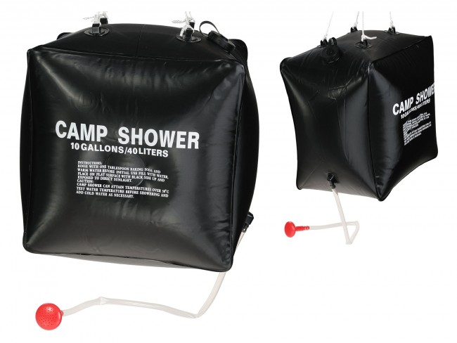

Sory za zwłokę ,ale do rzeczy. Zbiornik ma niecałe 50l i to jest stanowczo za mało , minimum co dwa dni trzeba tankować wodę (jeżdżąc po Polsce na szczęście nie ma problemu ,ale stając gdzieś w krzakach na dłużej no to kupa) Planuję dołożyć taki baniak jak na foto i schować go w tylnej kanapie gdzie ułoży się jak mu będzie wygodnie :wyszczerzony: Tankował się będzie przez "odpływ" na zasadzie naczyń połączonych ze zbiornikiem głównym. 40l więcej to może nie tak wiele ale zawsze coś a koszt inwestycji niewielki.( oczywiście można by zwielokrotnić liczbę baniaków trzeba im tylko znaleźć miejsce)

LTon Tom napisał/a:
Uważaj na te zbiorniki, które pokazałeś na zdjęciu. Bardzo delikatne, rozchodzą się na szwach (łączeniach). Może Ci to zalać cały samochód. Są dostępne elastyczne z porządnych materiałów, dedykowane dla łodzi, o różnych pojemnościach i kształtach. Niestety sporo droższe.
