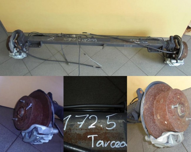

przy przecięciu trzeba by przespawać też podstawy resorów
Plik ściągnięto 28 raz(y) 76,51 KB

Fiat wprowadził szerokie osie na przełomie 2008/2009 , są one szersze o 180 mm czyli by tak zupełnie teoretycznie , dołożyć dystanse musiały by one mieć po 9 cm na stronę ... nie ma takich dystansów .
Może wiesz czy taka oś by pasowała bez przerabiania mocowania resora?

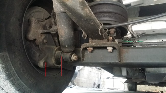

Odległość pomiędzy resorami jest taka sama. Zmiana jest od mocowania amortyzatora, a czopem piasty.

Znalazłem u siebie fotkę i zaznaczyłem gdzie jest poszerzona belka :mrgreen:
Plik ściągnięto 11 raz(y) 1,2 MB
