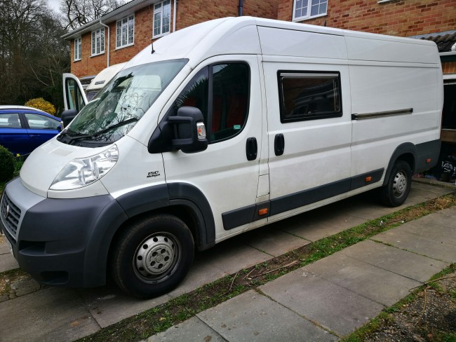

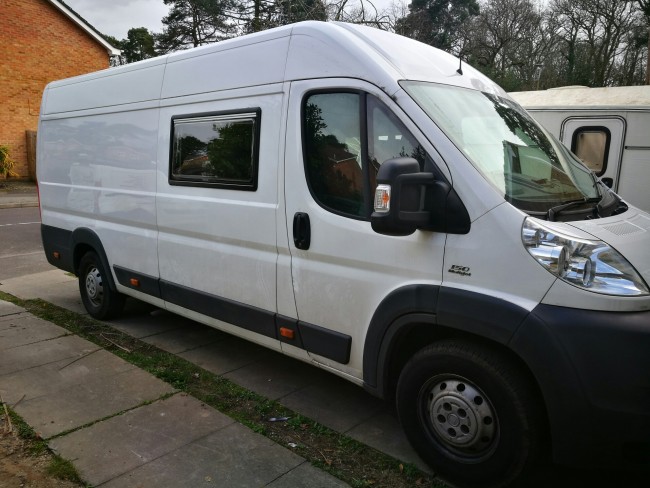

Okna juz sa, zostaly jeszcze jedno w lazience i jedno z tylu tylko braklo czasu

| seru11 napisał/a: | | Okna juz sa, zostaly jeszcze jedno w lazience i jedno z tylu tylko braklo czasu |
patrz za oknami odsuwanymi są wygodniejsze, bo w czasie jazdy mogą być otwarte |

Dziweki za podpowiedzi, okna odsowane juz nie da rady bo te sa zamontowane, moze w nastepnym...

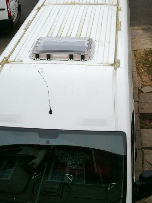

Zamiast okna w łazience, może lepiej lufcik w dachu. |

| Nie no oczywiscie bedzie lufcik w dachu, tak mi sie tylko napisalo ze okno tylko zapomnialem dodac ze dachowei to tylne tez w dachu bedzie |

| Powiedz mi seru11, to okno dachowe to ile wystaje ponad dach? Ono jest otwierane w pełni czy tylko uchylne? Masz jakiś link do producenta lub sprzedawcy? |

Okno wystaje okolo 7-8cm ponad dach, mozna je uchylic lub otworzyc w pelni prawie w pionie,
Producent:
Dometic Midi Heki 500 x 700
Ja kupilem na ebay.co.uk, jak wejdziesz to w wyszukiwarke wpisz 181108018106 i Ci sie powinno pojawic, to jest bez wentylacji czyli moze byc w vanie zamontowane |

Cześć
A powiedz mi jaki masz wymiar tych okien w suwankach i na przeciwko?
Mariusz |
seru11
Twój sprzęt: Fiat Ducato L4H2
Dołączył: 07 Gru 2016 Skąd: UK
Wysłany: 2017-03-20, 18:43
| 1000 x 500 max co moze wejsc |
