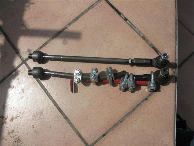

Informuję kolegów, że swą pomoc za pośrednictwem PW zadeklarował nasz kolega z Wiednia - DAKOTA. Gotów był pomagać w naprawie i gościć Halinkę i Janusza przez okres naprawy. Sprawa stała się nie aktualna, gdyż Janusz najkrótszą drogą i jak najszybciej starał się dotrzeć do kraju, co wreszcie się udało. Niemniej serdecznie Ci, DAKOTA dziękujemy. Na zlocie podziękujemy osobiście, a teraz stawiam Ci piwo, narazie wirtualne. :-D

Ciesze sie i ja ze szczesliwie dojechali.Ale w takich sytuacjach jest normalne ze trzeba cos zaradzic .Powiem tylko tyle ze na 100 % zalatwilibysmy to tutaj w dwa dni naturalnie jezeli by bylo trzeba bezgotowkowo ( ewentualnie rozliczenie z ubezbieczeniem) i naturalnie z nastawieniem zbieznosci, bo po tych kilometrach na tej konstrukcji z pewnoscia opony tez cos ucierpialy.

Jeszcze raz dziękuje. Jesteście kochani. Co do tej opony to jestem mile zaskoczony, po przejechaniu 1200 km nie widać żądnych specjalnych zniszczeń. Zbieżność ustawiłem przy pomocy linijki. Ponieważ znacznie zmieniło się pochylenie koła, Wygląda trochę jak w starym maluchu (takie rozlazłe) ustawiłem koła troszkę zbieżnie aby w czasie jazdy się prostowało. Samochód jak na takie uszkodzenie prowadził się dość dobrze. Nie ściągał na bok i nic się nie tłukło. Dodatkowo przestały skrzypieć szafki ,pewnie się ułożyły (dopasowały do nadwozia). ;)

U nas do takiej prowincji sprowadzenie drązka trwało jeden dzień. 8-)

Januszku ten z łyżki to w ramki i do "Muzeum Wynalazków CT"

Dopiero teraz czytałem o waszych kłopotach w Chorwacji. My w tym samym czasie jechaliśmy do Irlandii a na autostradzie pod Poznaniem wiatrzysko wyrwało nam wywietrznik nad alkową. Pisałem już o tym opisując naszą podróż, ale tu powtórzę, bo zainspirował mnie powyższy cytat. Dzięki pomocy Sławka Dehlera, Mirka od eeik a przede wszystkim autojura w Poznaniu, po 2 godzinach kamper był już prowizorycznie naprawiony, ale ta prowizorka pozwoliła nam na przejechanie 7800 km. Dzięki należą się również za chęć pomocy, jaką wykazał Maga. Tak więc Janusz, nasze forum nie tylko może być przydatne, ale jest wręcz bardzo pomocne, dzięki wspaniałym ludziom.
A wracając do Twojej naprawy, to jako rzeczoznawca samochodowy chylę czoła... ale to tylko Polak potrafi.

nie umiem cytować , ale "Polak potrafi " to brzmi dumnie . Ja takze chylę czoła . Powiem nieskromnie że do tej pory miałem się za sprytnego (połączenie Mc Giver'a i Słodowego ) ale to połączenie na zdjęciu ........ :shock: :kwiatki:
