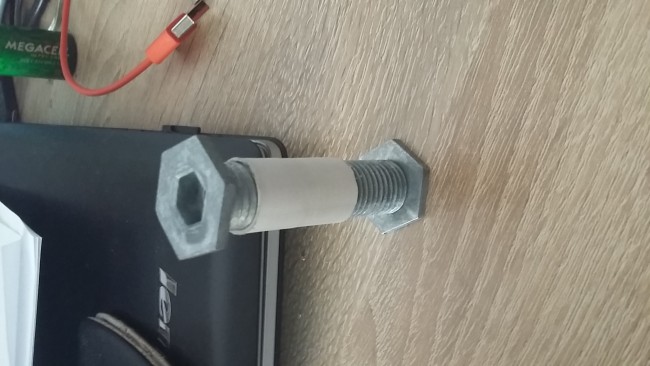

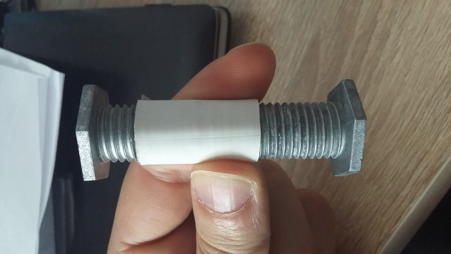

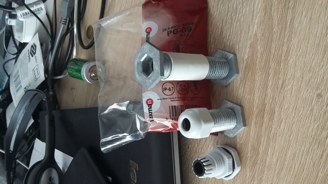

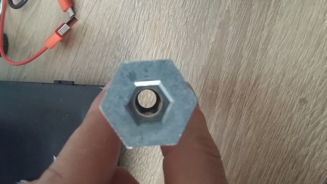

..a jakby ktoś jednak potrzebował rozwiązania którego szukałem inicjalnie - to protezując udało mi się:
- nabyć w Jula coś co nazwano śrubami ościeżnicowymi
- nabyć w Leroy rurkę montażową do instalacji elektrycznych
- średnica rurki jest minimalnie mniejsza od średnic śrub, po podgrzaniu we wrzątku dało się w rurkę wkręcić śruby, a po schłodzeniu utrzymały kształt 'gwintu' w środku
- w efekcie mam coś jak na zdjęciach; dodatkowo na ten sam gwint śruby pasują nakrętki od dławika kablowego (pg-09)
w efekcie zastanawiam się czy kleić kupioną puszkę z dwoma dławikami, ale bez podstawy przez którą mogę całość nie tylko skleić ale i przykręcić do dachu, czy jednak wrócić do idei puszki elektrycznej przykręconej (i przyklejonej)..

| Niby fajne.... tylko po co. Skoro są gotowe rozwiązania nie bardzo widzę sens takich kombinacji. Zastosowanie tej śruby powoduje potrzebę wywiercenia 2 otworów w dachu bo przejdzie przez nią tylko jeden przewód do solaria. |

| serwan napisał/a: | ..a jakby ktoś jednak potrzebował rozwiązania którego szukałem inicjalnie - to protezując udało mi się:
serwan |
Najbardziej rozwojowa jest dobrej klasy puszka instalacyjna z możliwością instalacji co najmniej 4 dławików. Ja mam przyklejoną na klej konstrukcyjny (taki do satelit) i przykręconą na wylot 2 śrubami. W dzisiejszych czasach gadżeciarzy wiele sprzętu umieszcza się na dachu. W moim przypadku jest: ogniwo słoneczne, antena sat, syrena alarmowa, antena GSM, kamera lusterka wstecznego i myslę, że to nie koniec. |
