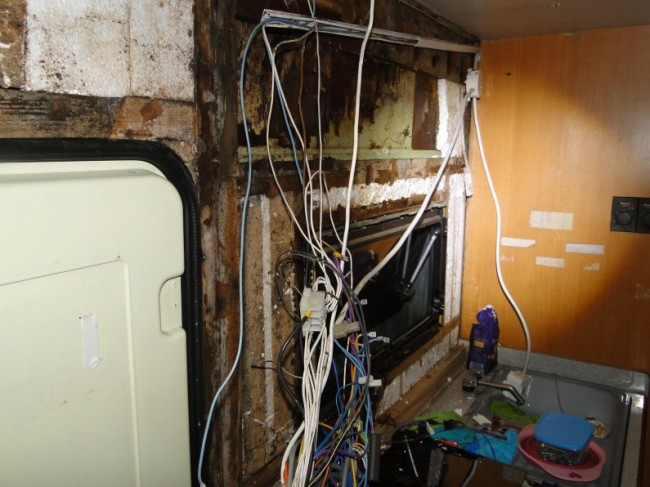

Dwa kolejne tygodnie minęły, wrzucam zaległe zdjęcia i świeżynki z dzisiaj. W poszyciu nad kuchenką (pod roletą) znalazłem masę dziur, stąd te zacieki. Dziurki kompletnie niewidoczne z zewnątrz :/ Po drugiej stronie spodziewałem się tylko wymiany styropianu i sklejki, niestety będzie więcej zabawy. Powoli zaczynam szukać jakiegokolwiek suchego miejsca w kamperku...

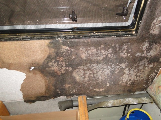

Wspomniane podszybie:
