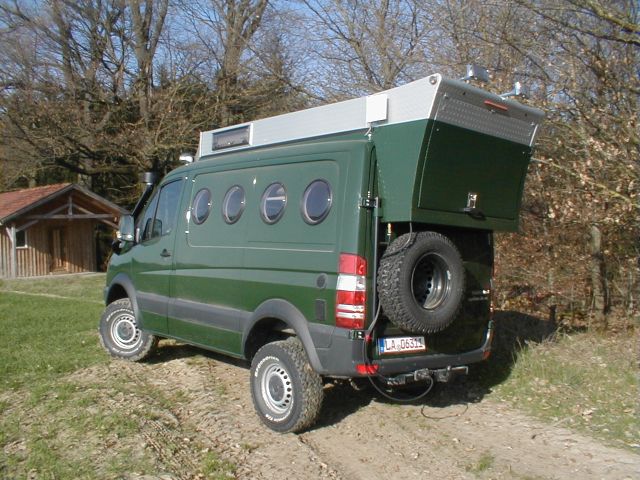

Nie mam doświadczenia w podnośnikach pneumat, ale sprężarka na pokładzie będzie.

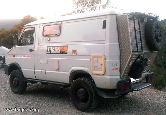

ale widziałeś resory do takiego iveco(?) bo - jak sądzę - obrazek ma być dowodem na to, ze z tyłu można ;) )

A dlaczego zapas tak wysoko? Czyżby pod nim - obok kanistra - istniał awaryjny tylny właz (e)wak(u)acyjny? ;)

bo tak jest na płaskim, na skośnym ciężko było by zakładać koło na uchwyt, a na dolnej krawędzi skosu (czyli ze zwisem koła poza linię uskoku nawisu) gubiłby (pewnie według konceptysty tego rozwiązania) sens, bo mógłby orać przy zjazdach.

Bert-trudno ze zdjęcia ocenić jaki to model tego Iveco więc ładowność też może być różna.
W sprinterze jest parabolik a masa całkowita to 3500kg. Masa własna to 2200 na tych kołach
więc mam 1300kg do zagospodarowania.Zabudowa i tyłek to około 300kg taki bilans na szybko,jak będzie stał przy pełnym załadunku-zobaczymy

ale tu (Iveco) nie ma znaczenia czy to 3510 (3.5t) 4210 (4.2t)czy 5912 (5.6t) rama i resory te same. Wielo piórowe (7 albo 9 piórowe). Ludzie na te auto potrafią ładować tak, że na wadze maja po 10t (MC) a i więcej ton, rekordziści bodaj mieli 12 z groszem
W swoim 4.2 DMC (zmieniona na 3.5) miałem 7 piórowe, zmieniłem na paraboliki bo nawet mocno dopakowane auto nie miało szczególnej ochoty na ugięcie na lagach, a ciężarów nie przecież wożę, przedłożyłem wygodę
Pod względem ładowności te modele "ivecia" biją na łeb całą konkurencję w segmencie.
edyta
nb na Twoim obrazku jest 3510 albo 4210.
59 w wersji 4x4 nie było.
a auto 35.10 i 42.10 to toczka w toczkę takie samo auto tyle, że z innym dmc "w papierze"

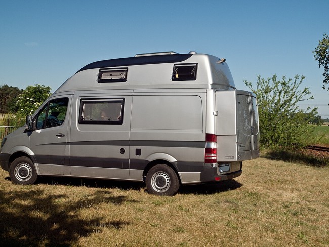

Dla tych którym mało miejsca na klamoty

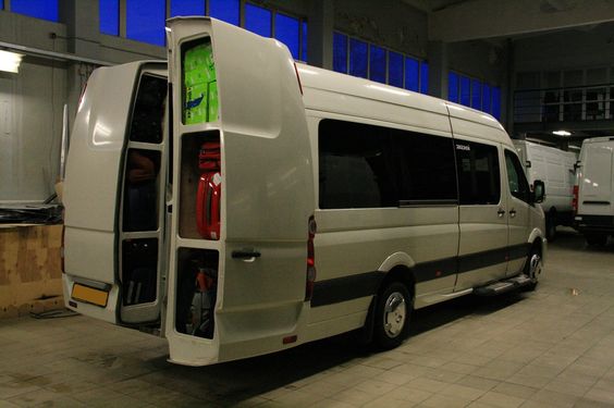

Można i tak.

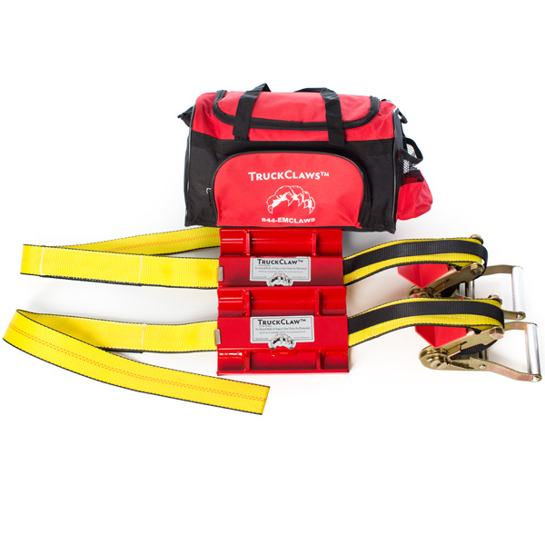

Alternatywa dla ciężkiej wyciągarki.

No jak nie robi???????
A to robi???
poz
