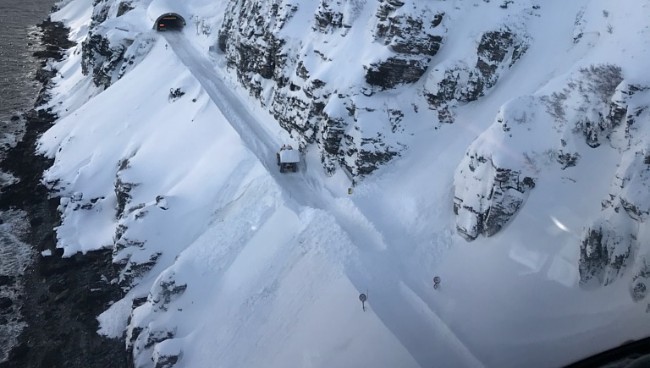

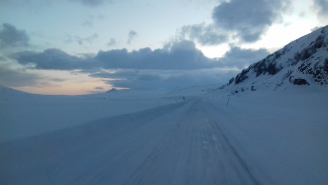

Hej, hej, hej.
Byliśmy na Nordcapie i wróciliśmy szczęśliwie. :lol:
Wielkie dzięki za pomoc. Koła, tak jak pisał Jarek73 pasowały, i jechało się na nich świetnie. Przed wyjazdem miałem małe wątpliwości czy cała akcja ze zmianą jest potrzebna, ale po wyprawie podzielam w 200% opinię Jarka73: kolce są niezbędne do zimowej jazdy po Skandynawii, zwłaszcza za kołem podbiegunowym! Drogi wyglądają tam jak na załączonym zdjęciu. W sumie ponad 50% trasy jechaliśmy na oponach z kolcami.
Niebawem w osobnym wątku zamieszczę relację (pisaną na bieżąco przez jednego Załoganta - o ile się zgodzi) i więcej fotek.
Pozdrawiam,
Marek
Plik ściągnięto 18 raz(y) 320,1 KB

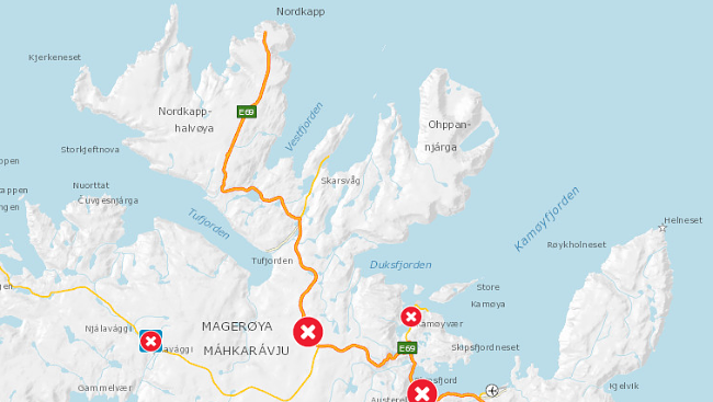

krzlac
Dołączył: 13 Paź 2011
Piwa: 146/6
Skąd: Gowarzewo k/Poznania
Wysłany: 2018-03-21, 13:24
Teraz by było gorzej.
Plik ściągnięto 13 raz(y) 253 KB
Plik ściągnięto 18 raz(y) 62,97 KB
